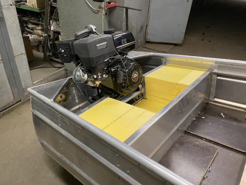

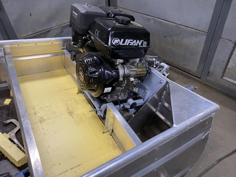

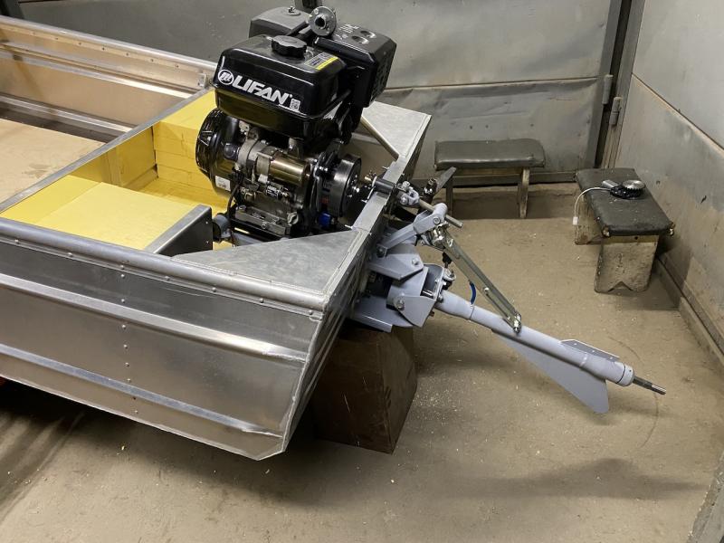

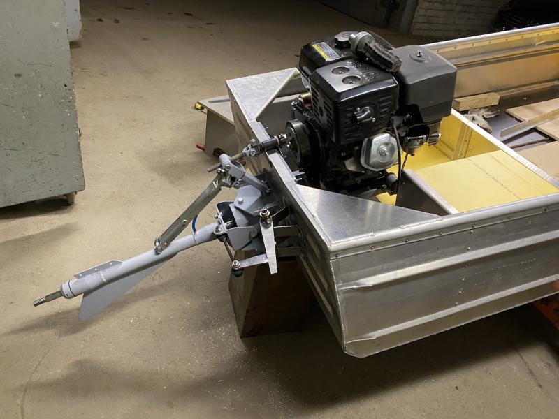

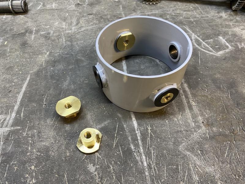

Продолжил собирать лодку с приводом Арнесон.
Втулки-оси поворотного механизма заменил стальные на латунные, пластиковые поворотные втулки от маятникова рулевого рычага классики
Установили на шарнир и саму дейдвудную трубы. В отдел между перегородками укладываем экструдированный полистирол, для плавучести. В данном объеме его 120 литров.
Этот объем закроем уже стоявшей лавкой, под ней еще организуем небольшой объем для АКБ и инструмента.
Дополнительный объём плавучести сделаем в носовой части.

Заметил у лодки скос дна в низу транца. Воду при движении подымать не будет?
« Ответ #2962 : Августа 05, 2020, 06:16:29 »
Как говорится, за одно и увидим  :smile:
Лодка серийная, я на нее просто делаю привод, постараюсь ничего не испортить.

polk, Полистирол нужно чем то защитить. Каждая капля пролитого бензина будет выжигать в нем дыры.
То же заметил этот подъем днища перед транцем. Это не хорошо и не понятно зачем.
Про бензин спасибо, учту.
Я закрою это место, в нише сделаю бардачек и установлю на место лавку.
Видел тот же Гордеев делает ступеньки на транце, что бы лодку на зад тянуть проще было.
« Ответ #2967 : Августа 05, 2020, 09:07:27 »
Видимо есть специфика у каждой лодки, точнее её жизнеобитание
« Ответ #2968 : Августа 05, 2020, 10:00:17 »
   О том ,что "не хорошо" - тоже слышал. Но эксплуатация показала , что разницы практически нет - со скосом или без.
А сделано это потому .что лодка предполагает болотные условия эксплуатации.
   В болоте обычную лодку задом толкать очень тяжело (почти невозможно)- она транцем нагребает кучу ,как бульдозер. А вот такая конфигурация этого недостатка не имеет.
Лодка при движении задом скользит по поверхности.    Так же при спуске лодки с прицепа  - она не упирается углом в дно ,а соскальзывает.
