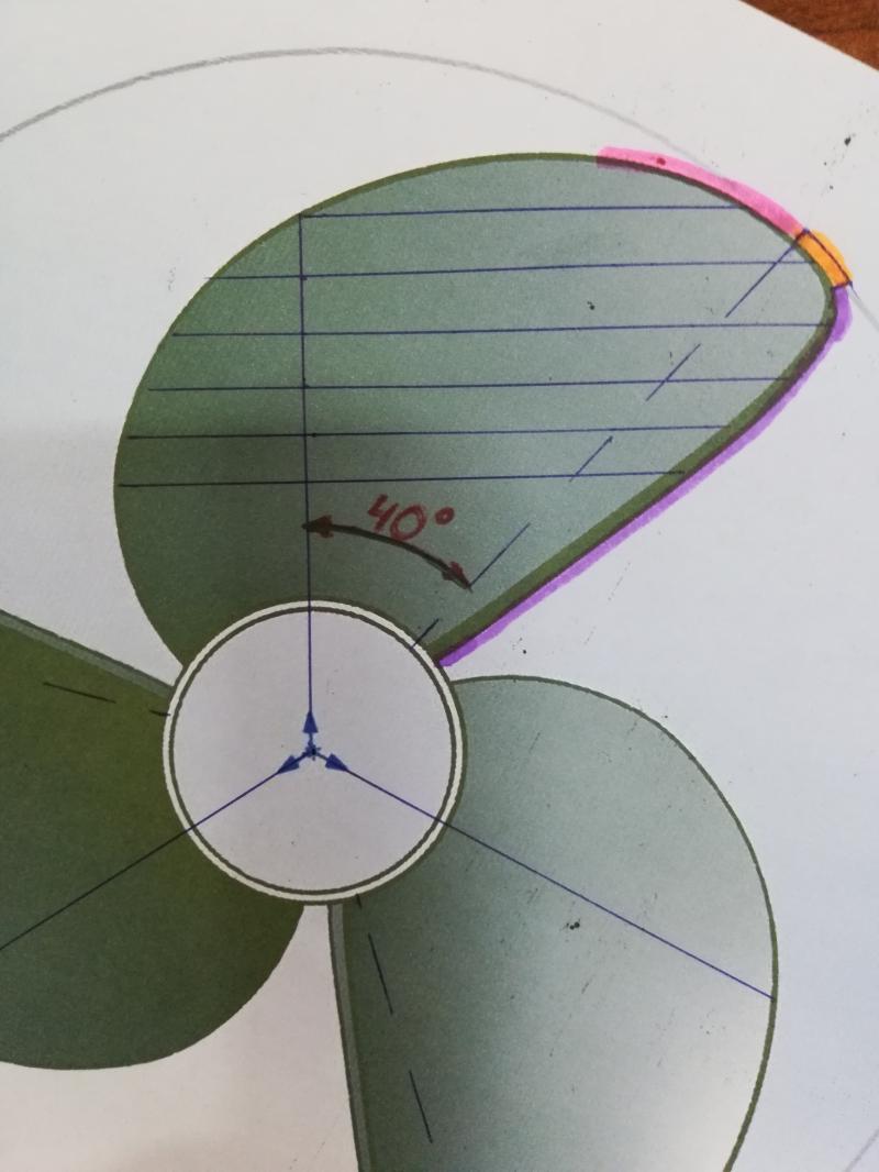

Соврать, не дам ... Винглет , это ... такая штука находящаяся на законцовке крыла/лопасти, но никак не на передней или задней кромках.
Я сам их применял при переделках старых зелёных винтов.
А рекомендацию я давал : убрать не винглет , а расположенный  на передней кромке под углом к потоку  ПРЕДКРЫЛОК (максимальный радиус отделяет переднюю кромку от законцовки и задней кромки лопасти.
На картинке : фиолетовая линия - это задняя кромка , жёлтая - это законцовка ( место возможного расположения винглета) , красная линия - это передняя кромка ( в нашем случае на ней ничего лишнего и тормозящего поток быть не должно).
После снятия (лишнего ) интерцептора с передней кромки и неких действий в районе ступицы ( это обсудим отдельно (шаг там не увеличивался!))  винт поехал лучше -  аж до бурных положительных эмоций опытного пользователя. Это надеюсь сомнению не подлежит ? Не враньё ?

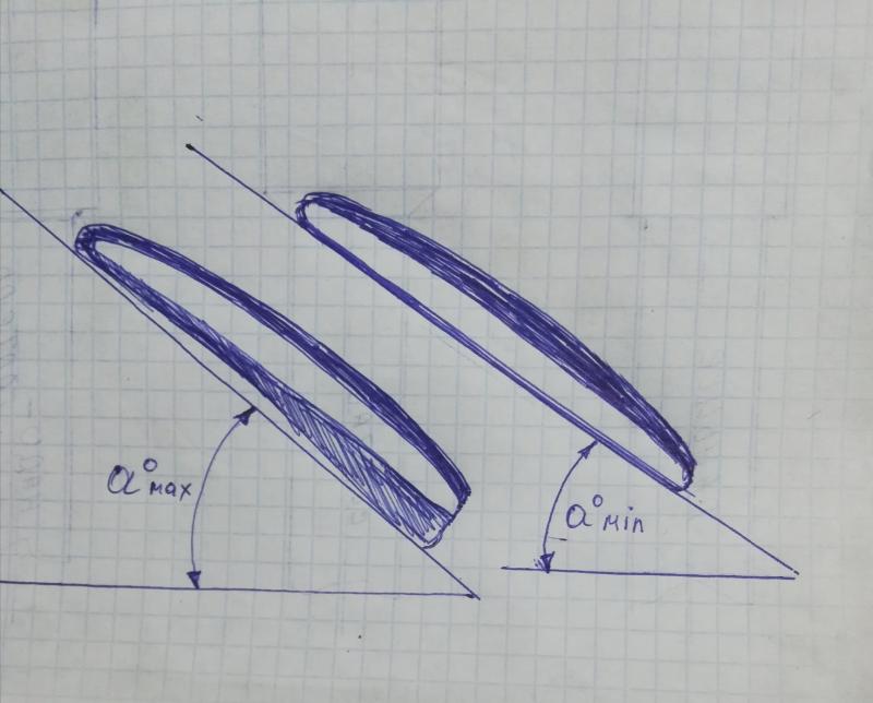

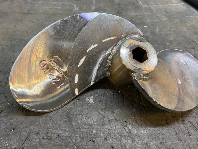

Федор все сделал правильно , но в объяснениях как обычно перепутал (левое с правым) - написал ,что увеличил шаг. На самом деле шаг несколько уменьшился возле ступицы.
На фото - пунктиром как делалась наварка для усиления лопасти ранее, сплошная белая линия как сейчас.
На белом винте (доработанном) рыжие линии обозначают размещение наварки в предыдущей версии. Получалось , что часть лопасти (по синему пунктиру) имела другую форму профиля и увеличенный от заданного при проектировании шаг. Чем сильнее отгиб задней кромки вниз тем больше установочный угол лопасти и соответственно шаг.
Вот так изменился профиль лопасти в месте приварки и уменьшился установочный угол.
В результате винт поехал лучше и сейчас в полупогружном режиме ступица в воде. Упор увеличился , а шансы отлома лопасти уменьшились.
