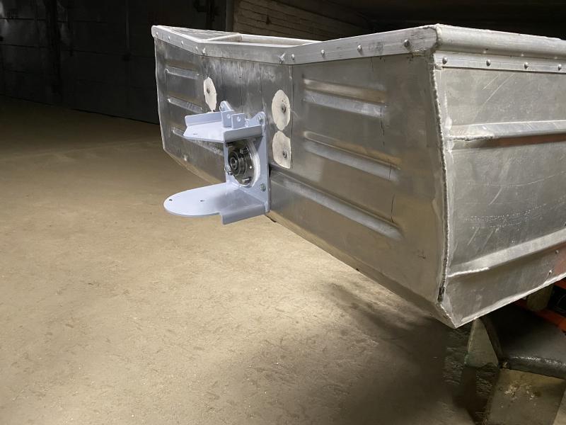

Самое интересное сегодня случилось после 15 часов, вдруг захотелось примерить привод Арнесона на алюминиевую плоскодонку, которую привез больше месяца назад. Подняли в гараж на прицепе, быстренько разобрали транец, точнее сняли фанерные усилители с него. По шаблону сделали отверстия. С макета сняли привод в сборе и установили на лодку  :ok:
На все про всё ушло два часа.
Завтра начнем красить и устанавливать уже по настоящему. Сразу прорисуем новое управление рулем и установим электропривод на трим.
В лодке прийдется немного уменьшить заднюю перегородку для установки мотора. Мне нужно расстояние 500 мм, а там 400 мм.
Получился установочный комплект без крепления к полу, и возможностью установить неторопливо за один день.
polk, На мой взгляд с этим приводом стоит подумать о защите винта. Когда мотор болотоход подвесной, при езде по мелководью есть возможность поднять дейдвуд за румпель перед явным препятствием или камнем. При таком приводе, на мели,  винт сразу умрёт. Присмотрись как реализовал защиту на своих моторах Гардеев.
« Ответ #2946 : Июля 31, 2020, 16:31:42 »
Спасибо за совет, до защиты еще дело не дошло. Пока прорабатывается вариант для средней полосы Астрахани и Краснодара, там дно относительно мягкое  :smile:
Но на вооружение, с Вашего позволения, возьму.

Укрепил транец и установил кронштейн поворота и раму для подрамника мотора, все поставил на герметик. Подрамник для мотора от Рыбохода универсальный для моторов от 5,5 до 15 л/с.

« Ответ #2947 : Июля 31, 2020, 23:33:25 »
Фёдор. Много раз слышал от заказчиков пожелание, чтобы привод был быстросьёмным и  вообще чтобы отстёгивался.  Поскольку есть неудобства при транспортировке. Надо такой вариант тоже обмозговать....
Первый вариант я делал быстросъёмный, этот вариант условно разборный. Нужно открутить всего четыре болта и труба снимается, разъем вала на шлицах, это займет не более трех минут. Для транспортировке его конечно будет сниматься.
Есть вариант и "пристегивающего", нужно просто проработать, но это будет чуть позже.
