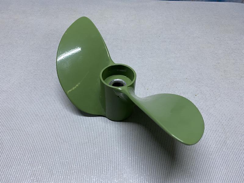

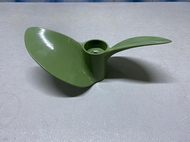

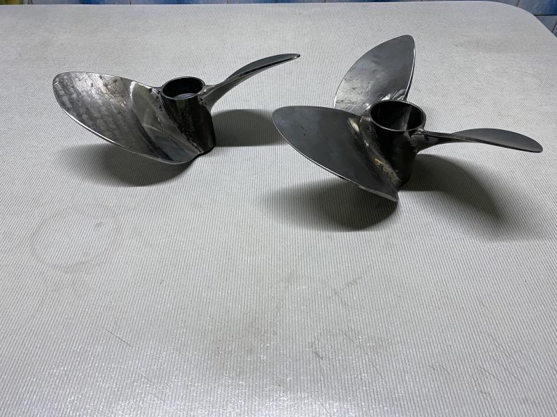

Сегодня кроме основной работы накатило сделать вит для IGORKREPOST. Все необходимые комплектующие, оснастка и возможности сошлись в одно время  :smile:
Но была трудность с тем, что я ни разу не делал винты с откидкой, вся технология предыдущих практических изысканий не работала, помогла универсальная технология сборки винтов, которой пользовался на начальном этапе изготовления винтов.
По этой же технологии собрал и болотоходную версию этого винта с двумя лопастями. Но втулку пришлось сделать длиной 75 мм, а резьбовую часть 55 мм.
Разница у этих винтов, начальная толщина лопасти. У винта для ПЛМ толщина 4 мм и на конце 1,5 мм. У двухлопастного винта толщина 5 мм и на конце 2, 5 мм.

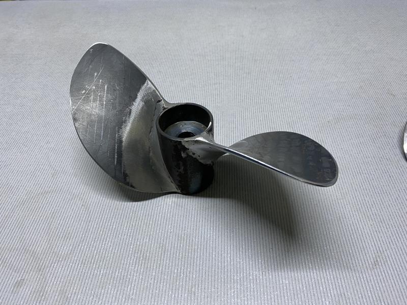

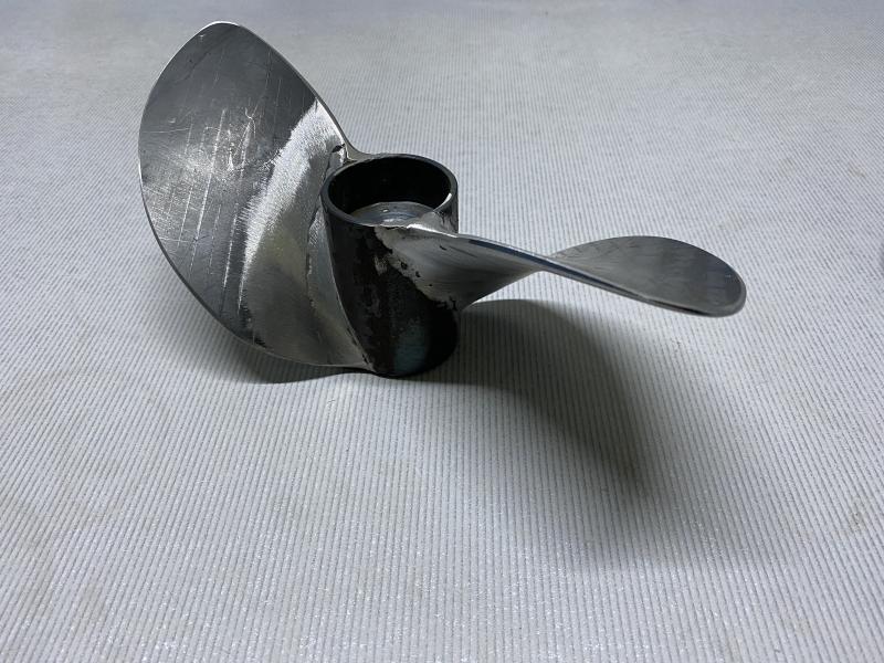

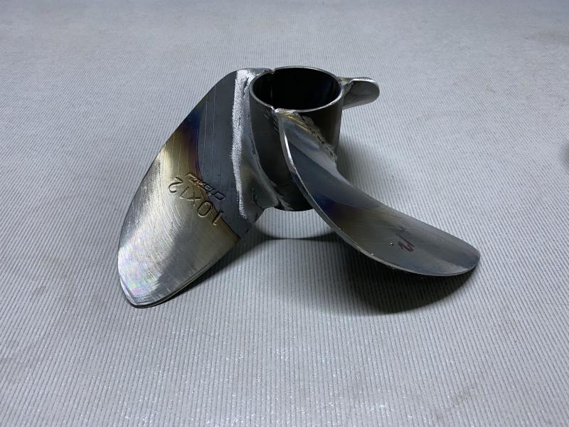

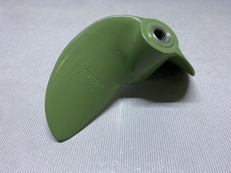

На этом фото специально выделил и показал прямые линии формирования поверхности лопасти, это следы от пластинчатого штампа и они именно прямые  :smile:
Так же сделал пару фото лопасти вдоль этих линий
Теперь можно сказать, что этот винт уже ничего общего не имеет с винтами американского и тайского производства. Первый такой самопроектируемый винт 10х10" был сделал без откидки и формой лопасти с "потолка", поехал у Васильева, по описанием совсем не плохо.
Этот винт уже имеет в основании тех-задание и его проектирование было более осознано и с поддержкой IGORKREPOST. Судьба этого винта будет принадлежать заказчику, а вот болотоходная версия будет искать испытателя.
Примерные параметры мотора для этого винта: мощность 24-30 л/с, передаточное 1,3. Винт имеет резьбу М18х2,5 мм. Предварительно это может попробовать Васильев, может и Гордеев, но он молчит как партизан  :sad:

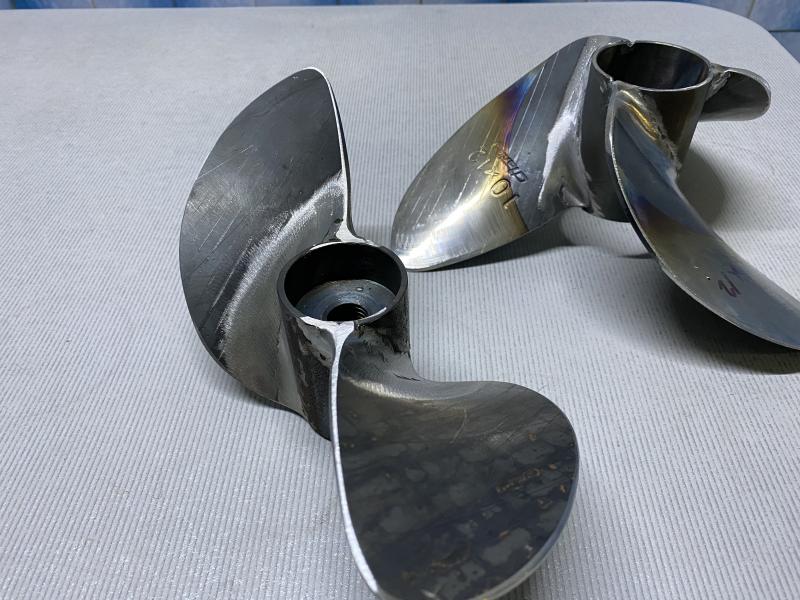

Двухлопастный отбалансировал и подготовил к отправке на испытание, точнее попробовать, что это получилось  :smile:
При балансировке маркировка почти вся стерлась  :sad:

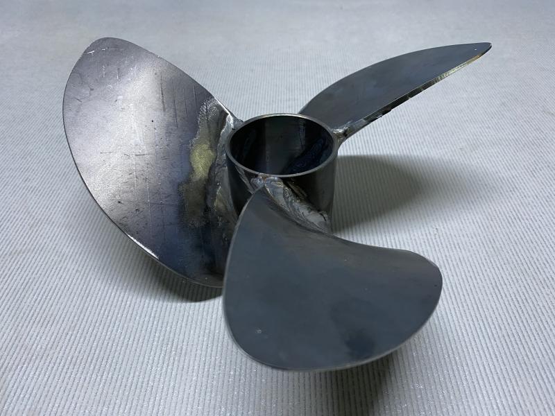

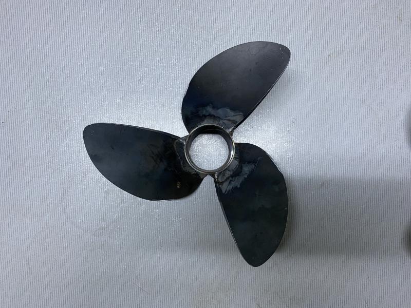

Для рулевого управления на лодке с приводом Арнесона, решил немного уменьшить скорость поворота. Для этого изготовил новую шестерню с меньшим числом зубьев, было 18-ть сделал 15-ть. Но на лодке будет дублированное ручное управление, для перехода на ручное управление прийдется переставить тягу от электропривода на тягу от рычага. Завтра электрики должны собрать весь жгут управления мотором, тримом и рулем.

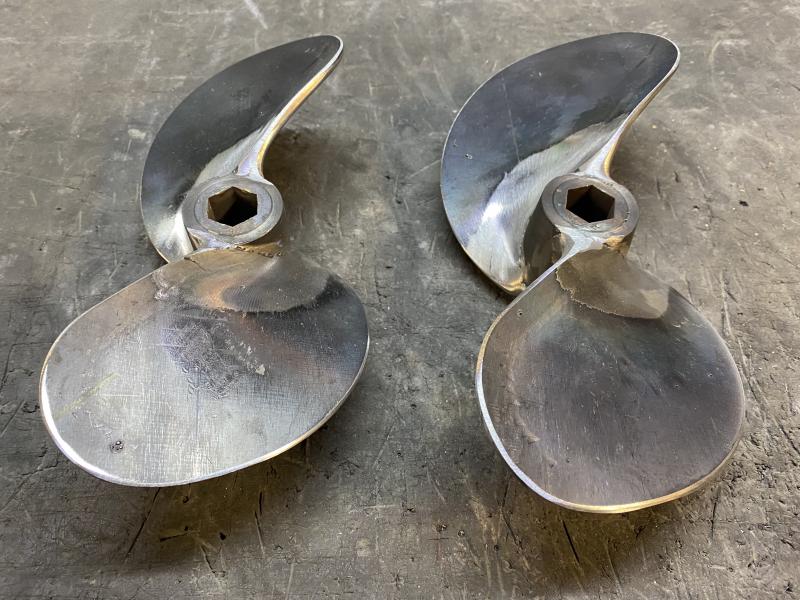

Но сегодня вдруг понял, что на свой привод нет ни одного винта  :sad:, хотя на вешалки можно выбрать любой, но вал на лодку поставили с шестигранником. Предположительно винт нужен 9х7", а таких винтов с шестигранником никогда не делал. Пришлось быстренько собрать и сделать пару винтов, сделал 9х7" и 10х7". Можно будет сравнить два винта с разным диаметром и одинаковым шагом, шаг и сборка производилась на одном штампе и на одном стапеле.
