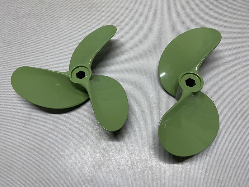

Сегодня подготовил два одинаковых винта 12х10" в Химки.
Один двухлопастной, второй трехлопастной. Задача сравнить их работу на одной лодке и одном моторе.

Испытал в эти выхи винт 11*10
Итог:
лодка в одного прет с на любых оборотах, полностью адекватная работа винта, причем с места рвет тотлично
максималка :
против течения 58-60 км
 по течению был момент 67 с копейкой, но один раз, далее больше 63 -64 не разгонялся
комфортная езда при 54-56 км в час 3900-4100 об мин

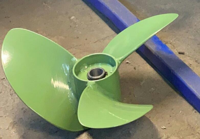

На следующий год будем планировать винты с большой стреловидностью, я думаю их нельзя будет называть тайскими и тем более американскими...
Так, может, и сделаем полностью свой винт с уже понятным цифровым построением.
Более простой конечно без откидки, который был сделан просто заготовкой и сразу поехал. Этот вариант для меня предпочтителен, так как легче строится и лопасть можно ставить на более короткую втулку. Винт с откидкой имеет более сложное построение штампа.
И сегодня нашелся донор для винтов ПЛМ, я обмолвился, что есть желание попробовать. Мотор сузуки 30 л/с.
На видео как раз этот мотор и эта лодка, вот на ней и потренируемся, на ней собираюсь удовлетворить свое любопытсво  :smile:
« Ответ #3029 : Августа 31, 2020, 22:57:43 »
Потому, как не геликоид... И практика доказывает правильность построения. Рекламаций на неадекватную или плохую работоту "зеленых" винтов 2020 г. не было ни одной... и не будет - все по феншую, без ложных направлений... Просто стабильный винт (для начала) , с перспективами для совершенствования результатов. Только начало пути...
