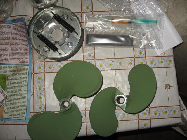

polk:hi: получил посылку. Спасибо.  Комплект быстрого старта , ремкомплект и винты.  Остаётся найти время для испытаний.  :pardon:

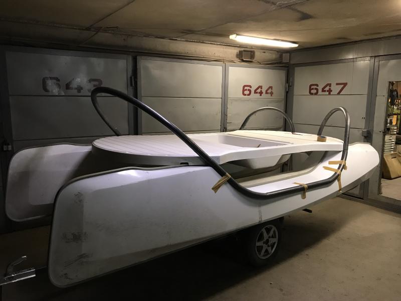

Вот на фото этот катамаран, сейчас заканчиваю делать на него "дуги", а после отпуска уже займусь педальным приводом  :smile:

Это не мой проект, я его "засветил" даже без согласования  :blush:
Пока задана редукция с "потолка" 1/8, рассматриваю угловой редуктор от "болгарки" это примерно 3,5 плюс привод от педелей 1/2 или 1/3.
Мне его привезли из далека, Нужно сделать мускульный привод (педальный) и сделать разные варианты металлического каркаса. Как уже видно каркас сделал, но пока только разрабатывал технологию его изготовления. В дальнейшем при согласовании будет вырабатываться уже серийный образец для изготовления, в том числе из нержавеющей трубы. При хорошем стечении обстоятельств его закончу к следующему сезону.

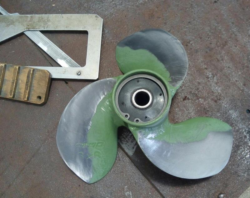

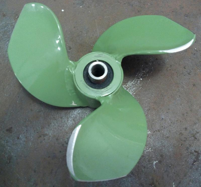

Со стапеля то - каждый пятый отбраковываются , а с коленки точно все.
Федор , без сборки не продавайте , сначала соберут криво - однозначно , потом крайнего искать будут.

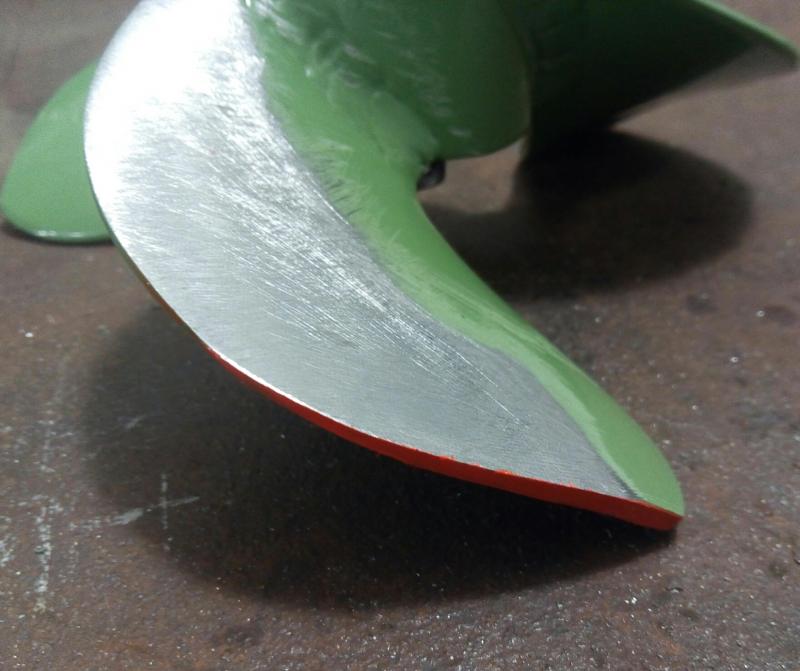

Вот... отсчитал пятого ( самого не феншуйного) , сижу пилю потихоньку  , ищу совершенства , стараюсь молча. Сначала профиль в клин выведу, послезавтра на воду , потом по результатам подумаю как две лопатки разогнуть на концах, а может и запилю , видно будет. Как накоплю побольше информации отпишусь ( частично в личку ).

Эти винты как раз попали когда разговор зашел о заточке передней кромки винта, сейчас это делается на каждом винте.
Вам достались толстые лопасти...  как в анекдоте: "потом доработать напильником и из паровоза получим самолет"  :smile:
Я так понимаю, что краска самый "прочный" элемент...
