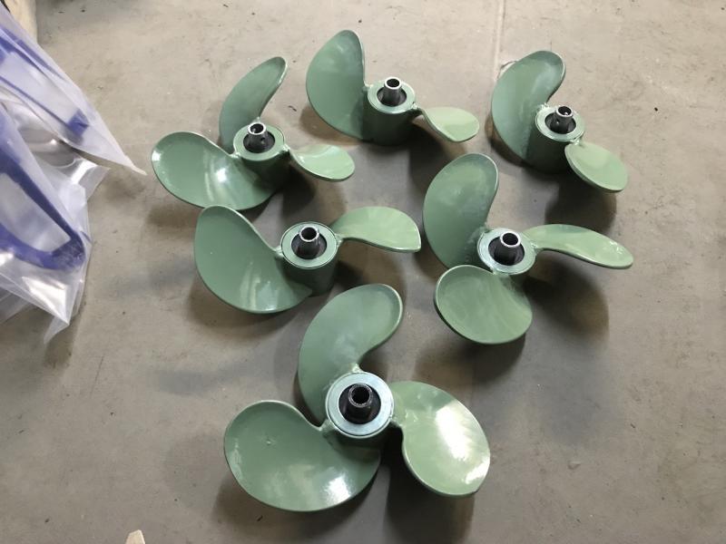

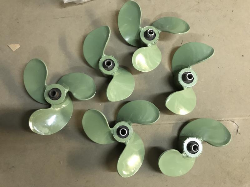

Винты с посадкой для ветерка закончил, собрал и отдал на отправку:

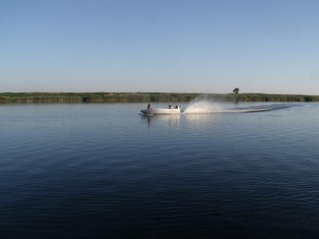

Ну а большие винты, как уже написал поехали... Поехали неплохо, преодолели барьер в 40 км/час. Есть еще над чем поработать, точнее уже готовы новые варианты. Сегодня сделал технологии заточки лопасти с передней стороны. Теперь можно с достаточной точностью её затачивать до 2-2,5 мм. Всё это сделал на винтах, которые хотел выбросить в урну... которые при доработки показали результат 44 км/час в два лица. Так что есть еще резервы и будем их искать.
Переход из погружного в полупогружной без потери скорости  :smile:
Ну и для иллюстрации присланные для меня фото:
При полной загрузке 500 кг скорость 34 км/час

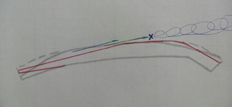

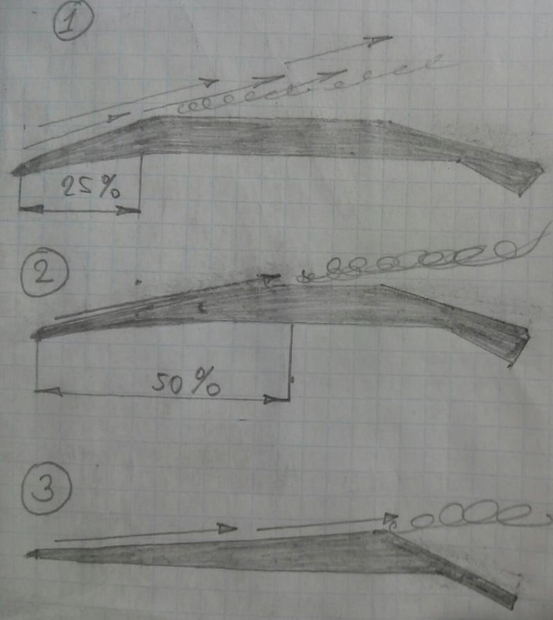

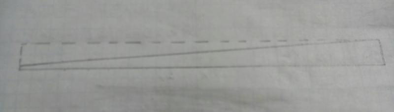

Здорово!!! Профиль лопасти из почти прямоугольной пластины начинает превращаться в "сверхзвуковой" клин. Идеально было бы ещё на уровне заготовки ( до загибания на штампе) сошлифовывать пластину в клин, но из за саблевидности передней кромки лопасти ,"все так просто", не получится. Мысли бродят вокруг поворотного стола с проворачиванием заготовки в 2-х плоскостях по копиру ... , но растет удорожание технологии. Нужно простое технологическое решение как оттянуть max. толщину профиля лопасти как можно ближе к задней кромке. Сейчас профиль получается примерно 20-25% от ширины лопасти ( классический дозвуковой), а очень надо бы уйти за 50-70% на "сверхзвук".

Сейчас лопасть обрабатывается примерно как на рисунке, после этого еще выравнивается на гриндере что бы получить плавные переходы.
При этом задняя, рабочая, поверхность не обрабатывается, только притупляется кромка.

Резервы можно изыскать последовательно во 2-м и 3-м вариантах профиля максимально оттягивая к задней кромке отрыв пограничного слоя образующееся за которым возвратно-вихревое течение связанно с неизбежными потерями механической энергии - происходит снижение аэрогидродинамического качества (резко падает подъемная сила и возрастает сопротивление движению).
И ещё - переход из погружного в полупогружной надо рассматривать наоборот как переход из неплотной среды в очень плотную ( из полупогружного в погружной) с наименьшим лобовым сопротивлением и максимально возможной в этих условиях подъемной силой.
 Не вылететь из воды страшно , а размазаться об нее при входе.
Если удастся технологически недорого создать лопасть с 3-м вариантом профиля ,то уже не мы будем покупать винты у пендосов, а они у Вас. Ну и поспешать надо - китайцы уже срисовали.... :wacko2:

    Фёдор ! Не надо это принимать к действию..... Не бывает такого профиля лопастей ,как предлагает товарищ,  И никогда не было.
« Ответ #895 : Июня 16, 2018, 22:32:39 »
К теории нужно прислушиваться, но практика берет своё.
Я в свое время получил винт суперкавитационный на 300 л/с, я отказался от его изготовления. Вот у него как раз профиль №3...
Но на лопасти из листовой стали это не реализовать, это только на ЧПУ.
Я реалист и делаю только то, что считаю возможным для своей технологии. То что можно сделать "космическими" технологиями и мне не доступные, я их не смогу реализовать.  :sad:
Вот какое слово ключевое. А профиля они давно известны и описанны в любом учебнике.
Потому и есть вариант профиля 2, с приставкой " последовательно". В единичном экземпляре его можно попробовать. А вот когда очень понравится...
Судомоделисты давно льют винты из нержавейки по стоматологическим технологиям в условиях слабооснащенных мастерских. Особо продвинутым школьникам эти технологии уже доступны и они их реализуют в своем творчестве.
 Вчера проводил региональное спортмероприятие с приставкой "авиа" и показал нашему станочнику ( небольшой частный мехзавод) прямо из форума вариант профиля 1. Сразу разговор перешёл на профиль 3. Ответ специалиста был такой: литьё при правильных формах будет дешевле в производстве , а вот формами он бы озадачился из керамики, не так все и недоступно.
Путь конечно не скорый , но все должно быть последовательно. К сожалению " быстро" получается только у китайцев... :hi:

А вот ели объединить штампованный винт и станок ЧПУ, то можно натворить гораздо больше
Ну да , каждый выбирает более привычный и приемлемый  для себя способ осуществления технического задания. Думаю вот такой профиль (более скоростной) может показывать более стабильный результат как при работе в воде так и в капельно-воздушной смеси. Спрямленная передняя кромка позволит без торможения безударно входить в воду и  сократит время разгона.
При изготовлении такого профиля можно обойтись без литья и возможно и без ЧПУ
