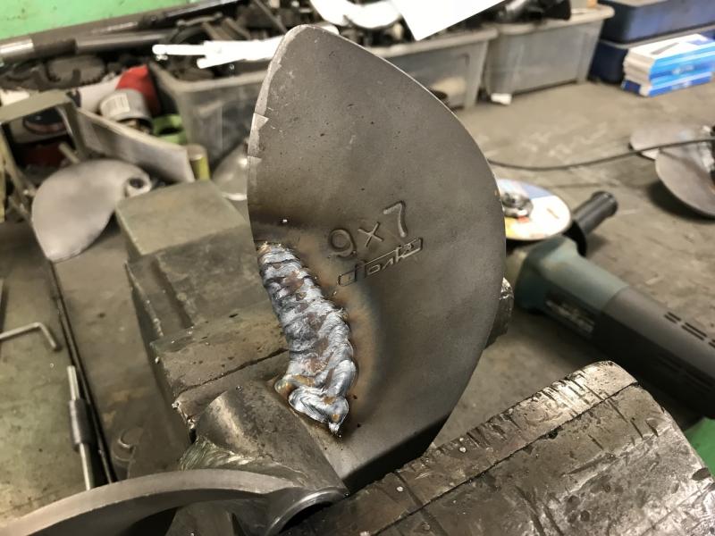

Сегодня моделировал наварку лопасти. Так как в корзине лежали винты 9" то тренировался на них, хотя им это не нужно  :smile:
А так заказ лопасти с шагом 11 и 12" и там уже буду делать. В принципе если приспособиться и делать шов переменным, то и обтачивать будет немного.
На фото два варианта на винте 9х6" толщину наращивал за два прохода, на лопасти 9х7" за один проход. После такого шва уже потратил в два раза меньше времени на обработку чем вчера.
Это первых 100 винтов будет сложно обточить, потом приспособимся и будем делать  :morning:

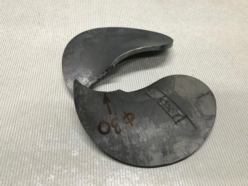

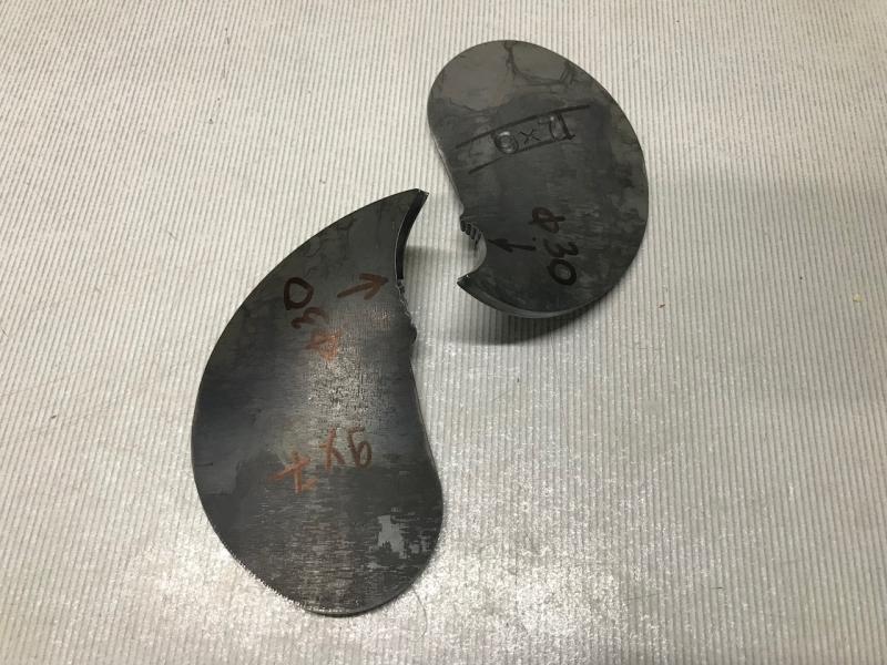

Вот подготовил, вроде должны сегодня отправить...
Лопасть болотоходного вита 9х7"

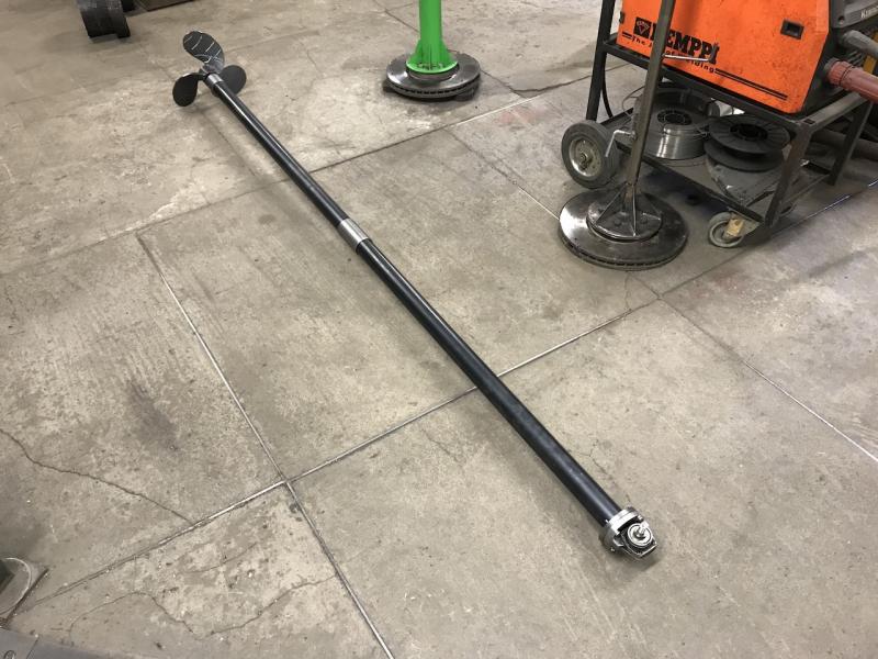

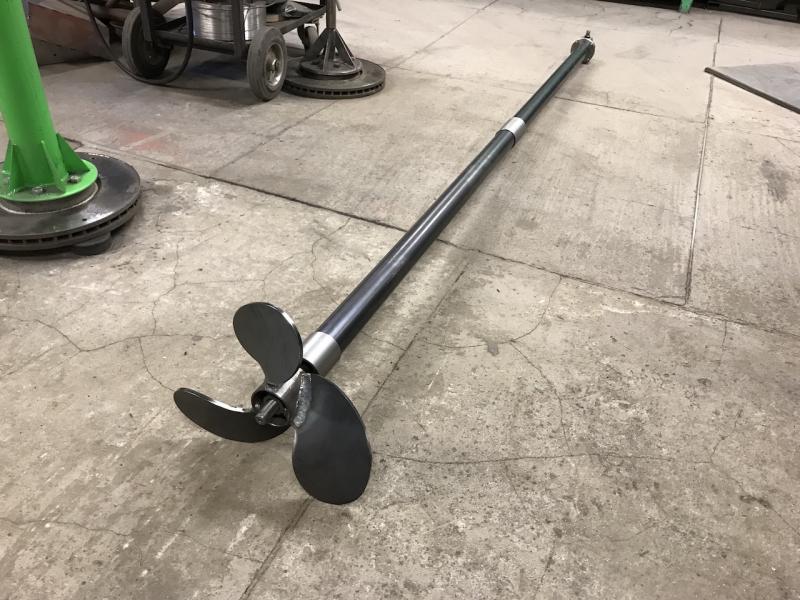

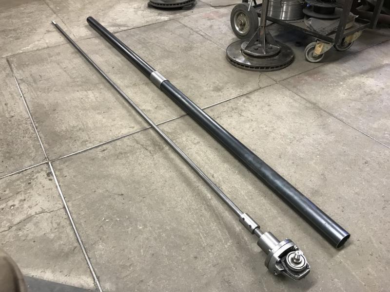

Так же сегодня собрал макет привода винта для педального катамарана... Задача стояла установить винт на  вал длиной 2 м. Передаточное 8-10 от педалей. Пока педали не сделал, там будет скорее всего ремень ГРМ с передаточным 2-2,5. Угловой редуктор решил сделать из головы болгарки с передаточным 3,6.
Вот что из этого получается:
Вал с редуктором и сборная труба с промежуточным подшипником внутри
Сборка в трубу и установка винта
« Ответ #987 : Августа 03, 2018, 21:47:32 »
Винт виликоват... С таким передаточным числом - ориентируйтесь примерно на 7х6 или 8х5 , по Вашей маркировке.
    И для большего КПД - "зализать" все кромки.
« Ответ #988 : Августа 03, 2018, 22:09:21 »
Винт просто прицепил для наглядности  :smile: что бы виднее было. По ходу уже будем пробовать, благо есть из чего.
