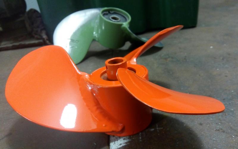

Ну и я решил по участвовать.(Фото.) Взял прошлогодний "синий" винт, один из первенцев и запилил.
Запилил так, как я это представляю. На одном из фото профиль, как получилось снять и на другом фото металл который спилил.  Буду пробовать его на своей 9-ке, напишу.
Винт этот в первозданном виде ставили на Казанку- 6 с 20-кой. Для 20-ки винт 8" не нагрузка, значит крутился он 4000 об.(4-4,3 т./об. мин. настроен ограничитель на распред валу Лифана-78). Лодка разогналась тогда, правда долго разгонялась, до 35 км/час.  :good:

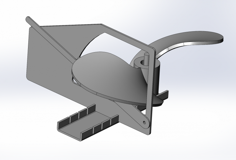

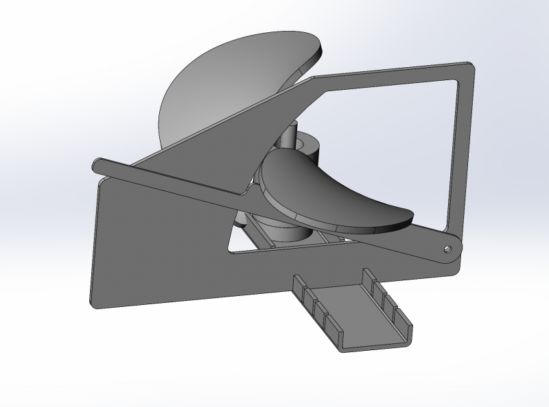

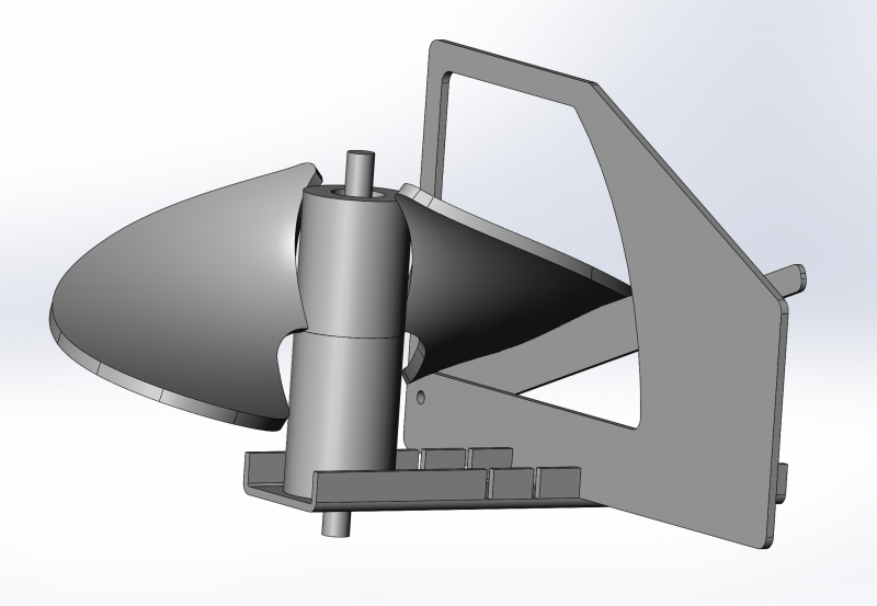

По эскизу IGORKREPOST сегодня от нечего делать скидал 3Д модель шагомера.
Думаю получилось все правильно. В принципе после детальной проработке можно даже наладить производство таких мерителей  :smile:
Вот примерно как он может выглядет с винтом 11х9"
Пока правда это просто прикидка, нужно еще адаптировать его под разные винты, в том числе и под тайские, что бы получился универсальный инструмент и можно было сравнивать винты не только по маркировке, но и по линейке. Так как, я уже писал, американские винты имеют шаг немного меньше заявленного, а мои похоже немного больше. А с этим инструментом можно будет сравнить их реальную геометрию на разном диаметре, как и говорил IGORKREPOST  :good:
