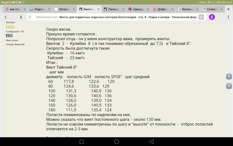

Я много раз говорил о необходимости промера шагов на разных радиусах, чтобы видеть , а как же по другому сформирован шаг полупогружного болотоходного винта в отличии от ПЛМ. HIMIK025 сделал это ещё 2 года назад на этом же форуме ( наверное никто не увидел). А я подпишусь под каждым его постом- все в точку. Построение шагов в зависимости от радиуса тайского  винта оказывается классическое как и у ПЛМ , темнеменее в полупогружном режиме то работает. Точно знаю ,что переменный шаг во многих случаях полезен , но разница в шаге не должна быть более 25 мм ( 1" ) на всей длине лопасти, иначе разгон и ... миксер - срыв потока , выход на запредельные углы атаки   ( штопор - как сказали бы в авиации)

Ветерковский не проще , закрутки (саблевидности) передней кромки маловато до 180° не дотягивает , а интерцептор здесь не совсем и обязателен. Но Ваши то винты не тайский ведь клон ,а американский. Там и переменный шаг и интерцептор. Все верно - шаг 225 = 8.86" близко к 9" . Так маркирован оригинал, но вопрос , каков там шаг на самом деле ?
Я пытаюсь заказать Ваши  винты потому что уверен в точности их геометрических размеров , в том что лопасти будут одинаковой толщины с одинаково выставленными углами атаки,  одинаковым отбросом  лопастей и одинаковыми профилями ( и не будет такой разницы как на азиатском литьё ,   Вы же как производственник понимаете что брак у тайцев только от того что количество отливок давно превысило ресурс формы), а вот с  шагом  возможна  ошибка. В этом деле только шагомер в помощь. Я в принципе готов к тому что шаг может быть несколько иным и в претензии точно не буду. Сам всё проверю и поправлю если потребуется, знаю и умею. Даже готов на некоторое время вернуть для сравнения то что у меня получится со всеми результатами испытаний. Тут дело такое -если на словах не удается доказать необходимость шагомера, то доказывать буду делом на личном примере и за свои же средства, как то так. Если ошибаюсь, то понесу потери только я. А написать меня сподвигло видео с испытаний , где разгон и .... миксер (классика перебора с шагом на концах).
