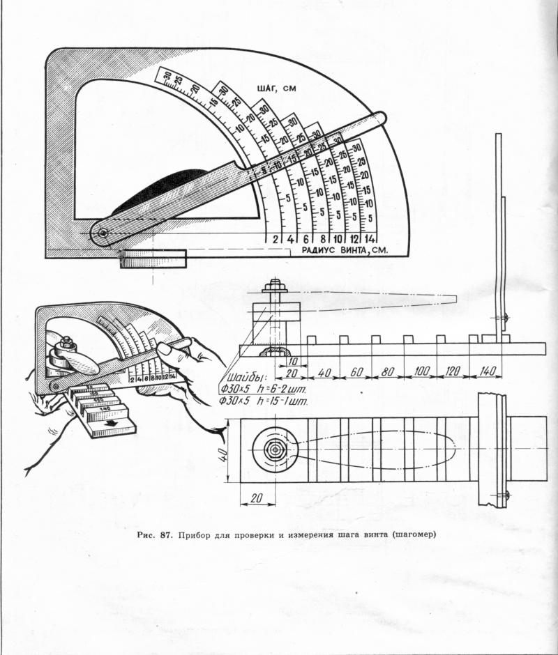

Получу винты сниму видео как это делается без горки, шагомер для меня более простой и универсальный инструмент. Если до вечера доберусь до мастерской то выложу фото (своеобразного транспортира ).

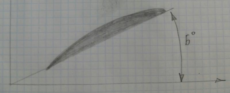

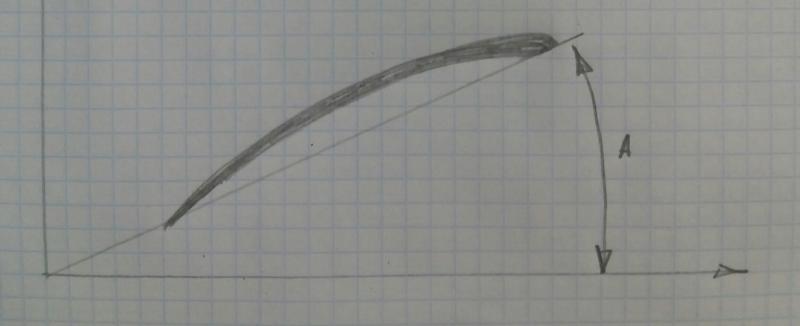

И по какому месту тут мерять шаг? По причине очень изогнутого профиля.
Вот два разных профиля , ответьте себе на вопрос: одинаковый ли у них угол атаки. А° =Б° ??? или нет. Очевидно что угол атаки для обоих профилей одинаков.
« Последнее редактирование: Июня 19, 2018, 17:24:01 от remix59 »

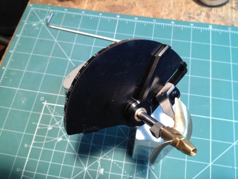

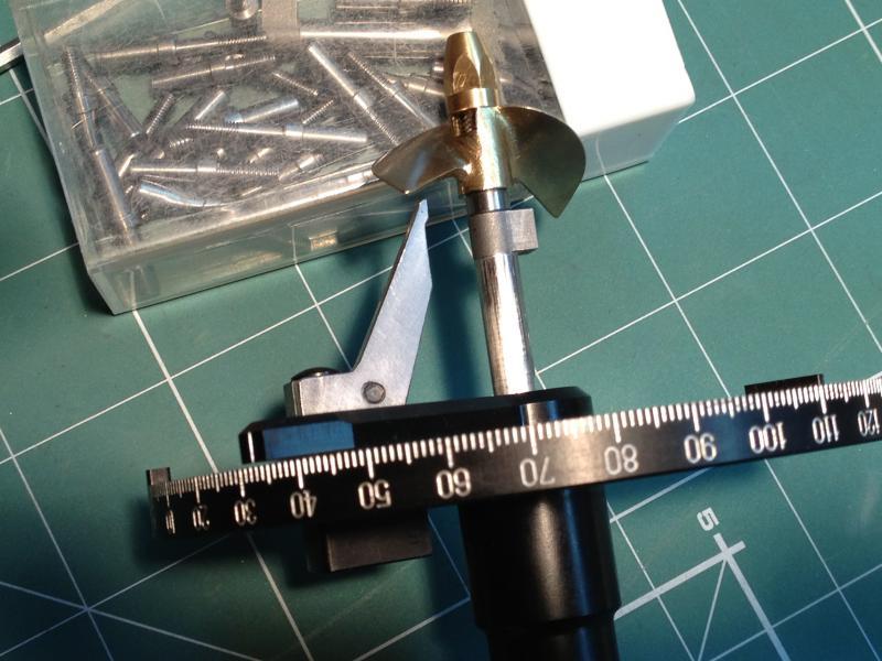

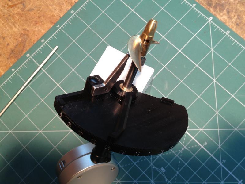

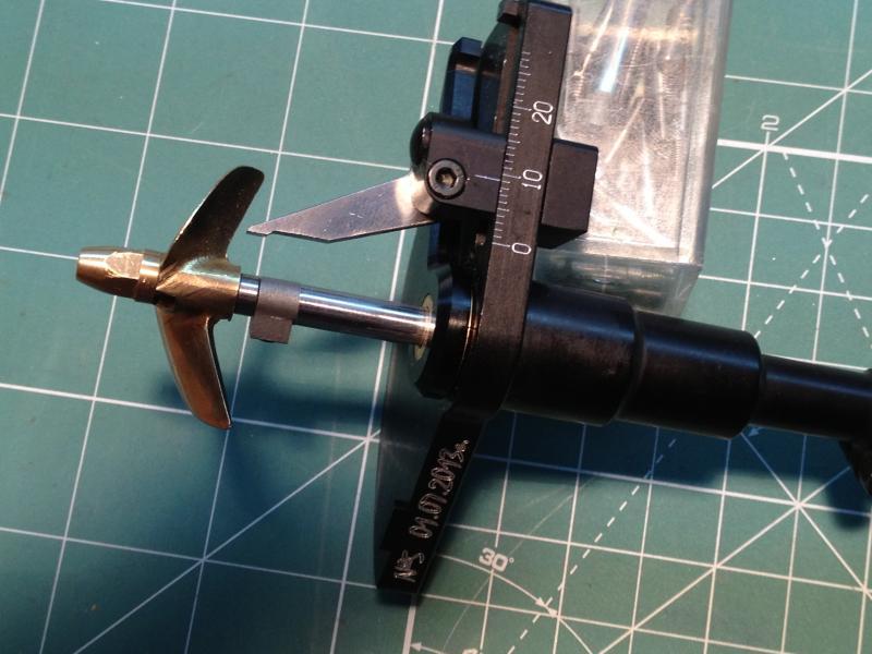

Свой шагомер пока чего то сразу не  нашел в мастерской , но пользуюсь вот таким более 35 лет. Погрешность в 5 мм шага вполне меня ( по моим потребностям) всегда устраивала.
А если кому нужен прецезионный шагомер могу познакомить с автором это наш товарищ из Ангарска.
« Ответ #907 : Июня 19, 2018, 16:56:44 »
Ещё 6-е фото забыл загрузить и не успел редактировать.
« Ответ #908 : Июня 19, 2018, 17:11:54 »

А доказать... нет скорее убедить - я всех хочу только в одном , что шагомер это такой же равноправный инструмент как например штангель- колумбик. Меня так же - примерно с 75 по 85 год убеждали, а потом просто подарили шагомер, им и до сих пор пользуюсь. Мерные плитки, уголки это очень точный инструмент но за последние 30 лет ( так получилось) я пользовался ими ровно 3 раза , а вот колумбиком так почти каждый день. То же самое с шаговой горкой , ведь очень мало кто пользуется, а шагомер из за своей простоты как по конструкции так и простоте пользования имеет право быть настольным инструментом. А оперативно и достаточно точно знать какие в итоге шаги в нужном месте получились - это очень важно и сильно сокращает путь к Результату. Так ответьте себе,  кто читает : это всё-таки важно знать (из рекламы) сколько граммов взвешивать ???

Когда мне в детстве показали магнит и индикатор , я сразу забыл про микрометр , потому как  быстрее . Потому и колумбик "народный" инструмент . Ну а кому надо быстро , удобно и поточнее , есть колумбик с индикатором. Я не зря сравнил шагомер с колумбиком  - почти также быстро и удобно , и считать ничего не надо ( голову забивать , в  кнопки тыкать). Зато информация всегда вовремя и без каких либо затруднений.  Размеры любой детали на выходе всегда контролируются мерительный инструментом. Вот с винтами как быть , пересчитывать ? А вообще , конечно , кому как удобнее.  :drinks:
