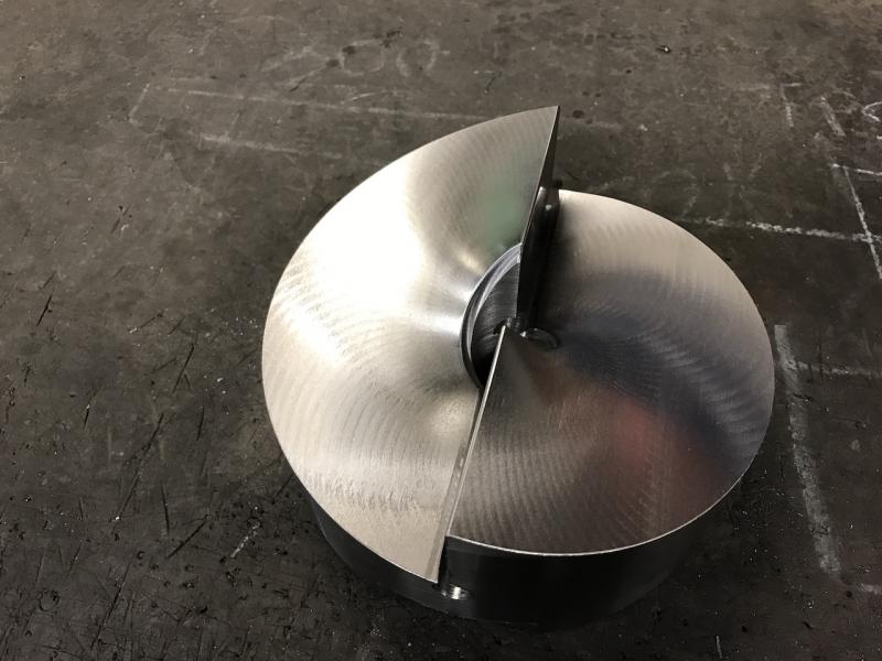

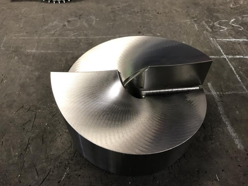

Вот как выглядят такие штампы
Сейчас правда я изменил технологию штамповки, если предыдущие делались сразу две лопасти, сейчас каждая по отдельности.
Ваши винты с шагом до 8" делались именно на этих штампах, шаг 9 и 10" на новом. На этой неделе и все маленькие начиная с 4" делаются по новому.

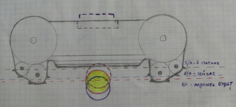

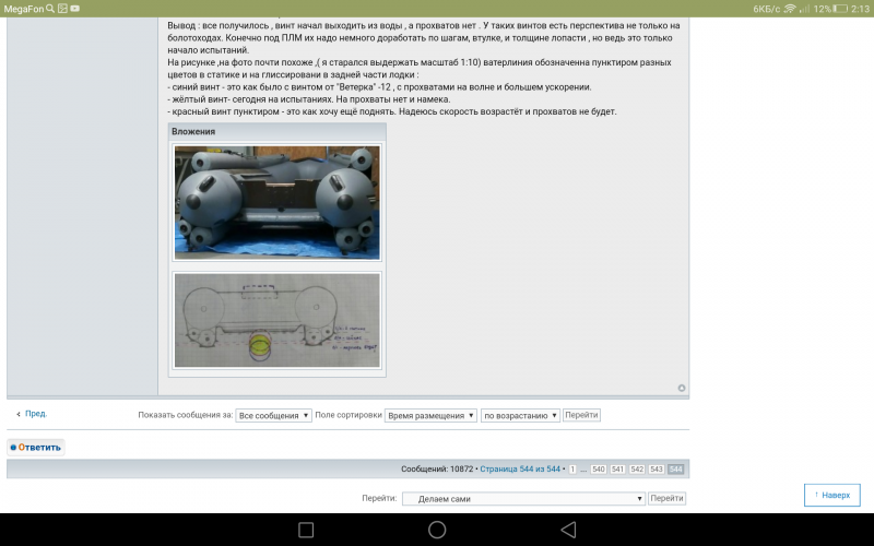

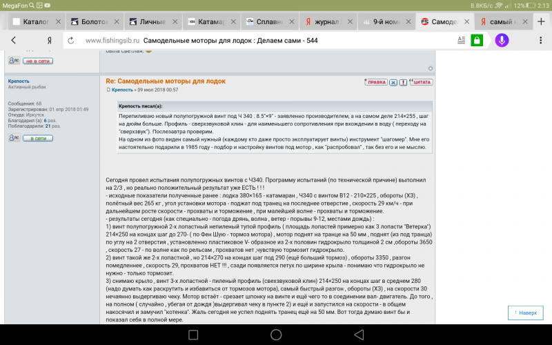

Провел первые испытания винтов . Уже доволен !
« Ответ #933 : Июля 08, 2018, 21:43:54 »
Добавлю картинку

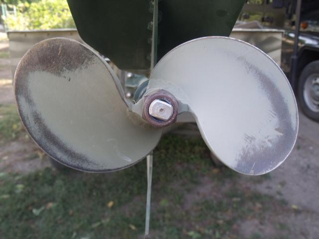

На сколько я не знаю теорию винта, но могу предположить, что у лопасти работает 2/3 внешнего диаметра. 1/3 у основания, тоже работает, но менее эффективно. У основания лопасть имеет меньший шаг, что бы увеличить длину крепления к центральной втулке. Так же сварочный шов я не вывожу в ноль, просто выравниваю, он тоже мало влияет на работу винта. Ведь в данном случае болотоходный винт имеет ступицу Ф30-40 мм, а винт ПЛМ Ф57 мм.
Соглашусь с IGORKREPOST что сечение лопасти важный фактор, и за счет него можно добиться большего. Но есть еще момент рабочий, чем тоньше лопасть, тем она подверженное "износу", повреждением. Соответственно нужно искать компромис, так как эти винты у многих работают по грязи и растительности. Может нужно делать два варианта для чистой воды и для грязи.
На перелагаемом фото видно как начинает изнашиваться винт и как раз видно на каком диаметре он работает, это винт прошлогодний. На этом винте передняя кромка "толстая" и просто закругленная и видно, что по краю вода "отрывается" от рабочей поверхности, а потом идет уже по ней. И соответственно если переднюю кромку затачивать, что сделал IGORKREPOST и что делаю сейчас я,  то она будет резать воду и работа лопасти будет с самого края по всей поверхности.
