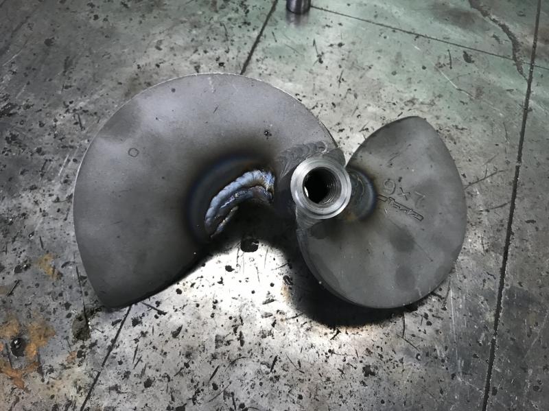

Конечно при ударе о камень утоньшенная лопасть  загнётся скорее , но на то она и стальная , а не аллюминиевая. На том же камне молотком и выпрямляется. Впрочем ничего вечного не бывает, винты к сожалению это расходник с большим или меньшим ресурсом.
На болотоходных винтах нельзя уменьшать толщину лопасти. Первый раз начала отрываться лопасть толщиной 3 мм на винтах диаметром 9". Но вот дошел до размера 10" и выше и появился тот же результат уже с толщиной 5 мм. и формой лопасти УХО.
Теперь предстоит принять решение наваривать "ребро жесткости" сохраняя основную толщину, или переходить на толщину 6 мм.
Буду пробовать оба варианта...
Предпочтение конечно отдам наварке, так как вес сохранится, точить потом меньше, да и "ребро" пригодится и на других винтах. Нужно еще решить с какой стороны это будет более актуально и безболезненно для профиля, скорее всего с передней, по ходу движения...

При сварки стальных винтов металл отжигается и становится мягким поэтому винты ломает.
Стальные винты можно использовать на моторах до 15 л.с.
« Ответ #962 : Июля 29, 2018, 13:14:32 »
Здесь сварочный шов совершенно ни причем. Даже литой винт с таким же сечением лопасти будет здесь рваться. Увеличивая рабочую площадь возрастает нагрузка на место крепления лопасти и в самом узком месте начинает его гнуть от постоянных "ударов", в основном при полупогружном режиме, и рвать. Начало конечно у сварочного шва, так как в этом месте переход от "мягкого" листа к "жесткому" сварочному шву. Соответственно это место должно быть из "рельса" и просто не гнулось, например более толстый лист, или иметь плавный переход от жесткого сварочного шва к более мягкой плоской лопасти.
А на счет мощности, я думаю и до 30 л/с дойдем и будут ходить  :smile:

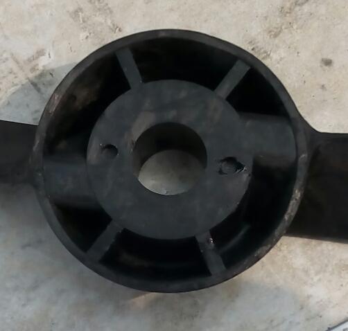

С пустотелой ( облегченной) ступицей до Ф60 мм ничего рваться не будет даже из 3 мм. До этого диаметра лопасти все равно никак не работают только создают лишнее сопротивление - вот и накрыть их своеобразным обтекателем (увеличенной ступицей). Вес винта (маховика) можно уменьшить до 30% , мотор дольше проживет.
« Ответ #964 : Июля 29, 2018, 17:48:45 »
Два варианта ступицы , если подумать то наверняка появятся ещё

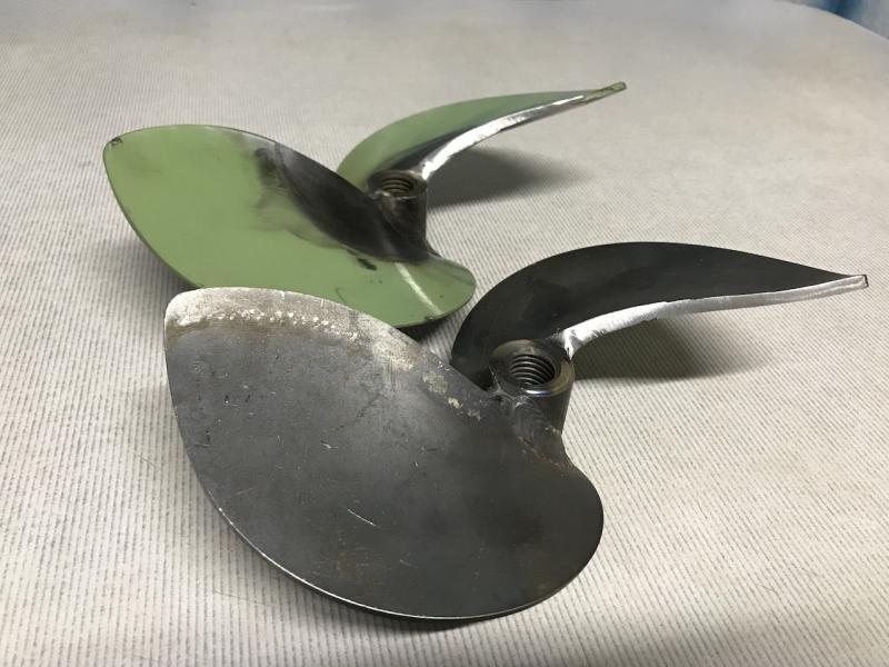

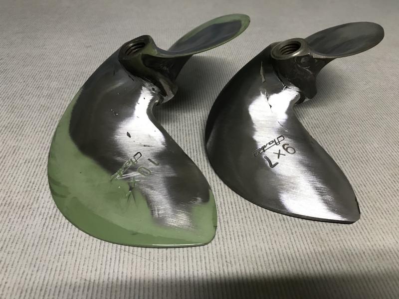

Сегодня попробовал первый вариант, наварить толщину лопасти на месте разрыва. Многие так советуют и считают это полностью решает эту задачу. Если идти по принципам сопромата, то это правильно и эффективно, с чем я полностью согласен и по сопромату в дипломе имеют пятёрку  :blush:
Теперь сечение в месте разрыва получается 8-8,5 мм, что считаю достаточным, что бы не рваться при нагрузках.
После наварки слоя металла просто обтачиваем и формируем поверхность без ступенек. Наварку решил сделать только с передней поверхности, что бы не нарушать рабочую заднюю.
После обработки это выглядит примерно так:
На фото два винта, один взят из технологического процесса, наварен и обточен. Второй взят из "корзины" готовых винтов и так же наварен и обточен, на фото видно как стойко держится краска на задней поверхности лопасти
Для этого эксперимента был взят и винт не нуждающийся в этой доработке 9х7", он просто попал под руку  :smile:
Теперь толщина лопасти в самом нагружено месте составляет, как писал выше, 8-8,5 мм.
Теперь нужно попробовать второй вариант предложный Игорем Крепость, для этого сделаю пустотелую ступица наружным диаметром 57 и 47 мм. На эти ступицы заказал лопасти Ф12" и 10", как прийдут , соберу и покажу как это будет выглядеть... я думаю достаточно странно будет выглядеть для болотоходных винтов, но попробовать очень хочется  :smile:

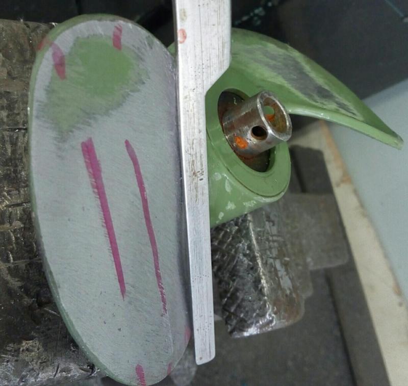

По эскизу IGORKREPOST сегодня от нечего делать скидал 3Д модель шагомера.
Думаю получилось все правильно. В принципе после детальной проработке можно даже наладить производство таких мерителей  :smile:
Вот примерно как он может выглядет с винтом 1
Пока правда это просто прикидка, нужно еще адаптировать его под разные винты, в том числе и под тайские, что бы получился универсальный инструмент и можно было сравнивать винты не только по маркировке, но и по линейке. Так как, я уже писал, американские винты имеют шаг немного меньше заявленного, а мои похоже немного больше. А с этим инструментом можно будет сравнить их реальную геометрию на разном диаметре, как и говорил IGORKREPOST  :good:
Эта штука корректно работать не будет. Измерительная планка прилегает  в одной точке к лопасти и эта точка  произвольна для разных винтов получится. Если переместить ось крепления планки будет совершено другой угол.   Как  учитывается ширина лопасти ?    Радиус замера  - в виде проточек основания   - пойдет.
Нужно измерять разницу высот по кромкам ,  ширину лопасти   и радиус на котором происходит замер.  Эти  три параметра  дают шаг.   ( вместо ширины лопасти и радиуса  можно   мерять  угол который занимает лопасть )
Вообще это делается на столе с помощью угольника и циркуля  . На   винт минут5 с вычислениями.

Если Вы читали все об этом угольнике, то можно было заметить у него на каждый паз свой транспортир. Соответственно устанавливая угольник в определенный паз используем соответствующую ему шкалу транспортира. Каждая шкала уже пересчитана для данного диаметра.  А вот о том что лопасть имеет прогиб или вогнутость... тут будет проблема, которую можно будет тоже решить.

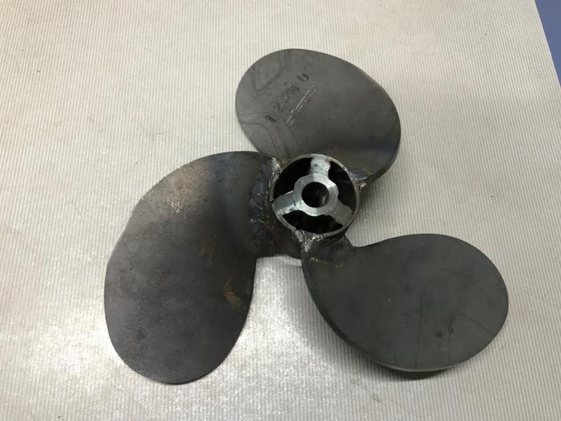

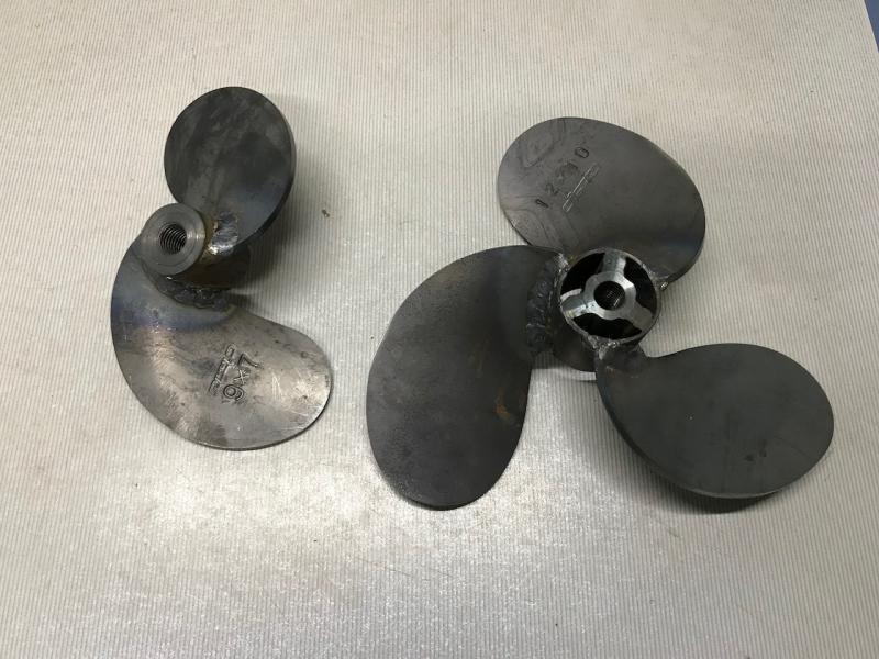

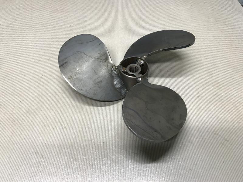

Сегодня сделал винт с новой пустотелой втулкой Ф56 мм. Насколько это актуально нужно проверить с помощью сравнений с таким же винтом. Для наглядности собрал самый большой винт из моей коллекции, ну и еще и трехлопастной  :smile:
На фото два винта 9х7" и трехлопастной болотоходный винт 12х10"
« Ответ #972 : Июля 31, 2018, 22:09:02 »
Вообще это делается меньше минуты на винт - и без : вычислений, стола, угольника ,циркуля и даже без включения головы. Это смесь транспортира с логарифмической линейкой - вставил в паз соответствующего радиуса , прислонил линейку одновременно коснувшись передней и задней кромки и посмотри результат (шаг на этом радиусе в мм)- на него укажет кончик линейки.
А вот если линейка не сможет коснуться передней и задней кромки одновременно - значит профиль лопасти - двояковыпуклый ( не по Фен Шую - как надо работать не будет). Это такой приборчик что и на ошибки сразу указывает. Надо профиль сделать плоско-выпуклым или совсем для гурманов - слегка выпукло-вогнутым.
И только после этого снова на шагомер.
Был плоско-выпуклым , а стал выпукло-вогнутым .
Федор шкалу не обозначил сразу, потому и не всем с первого взгляда понятно как работает этот мерительный инструмент :good:.
А толщина лопасти на винте с большой ступицей не уменьшилась хоть на 1 мм ?
Для чистоты эксперимента отправить бы на сравнительные испытания не 2 , а 3 винта ( добавить с большой ступицей и утоньшенной лопастью). :blush:
« Ответ #974 : Июля 31, 2018, 22:57:03 »
Прошу прощения опечатка - "был двояковыпуклым " красным обозначенны выпуклости профиля.
Пришлось допилить -  и так бывает, а с виду казался вогнутым , просто смотрели слегка под другим углом. А на шагомере лопасти выставляются строго 180° или 120° (для 2-х и 3-х лопастных винтов) относительно друг друга , так что ошибиться - посмотреть или приложить линейку под неправильным углом невозможно
