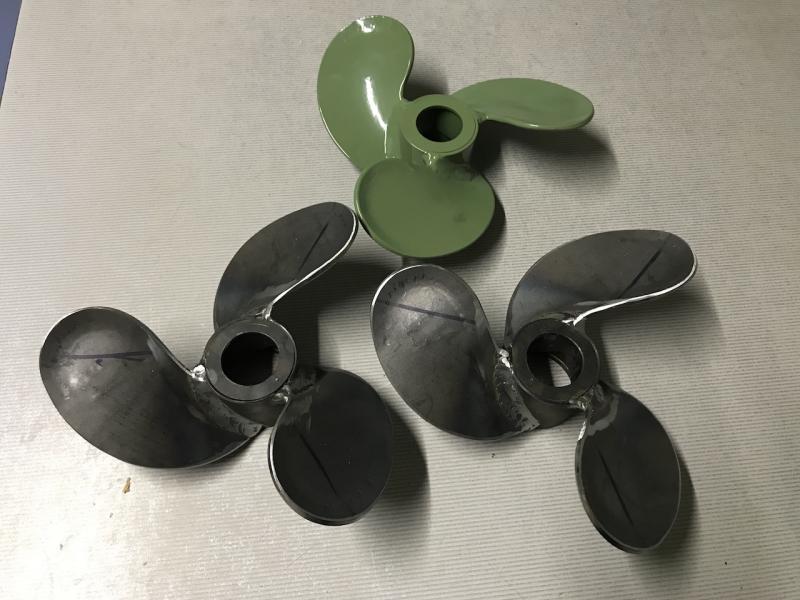

На фото выше я показал, что уже сделал, соответственно нужно сново поднять заказ и уже изготовить и  скомплектовать, то что можно.

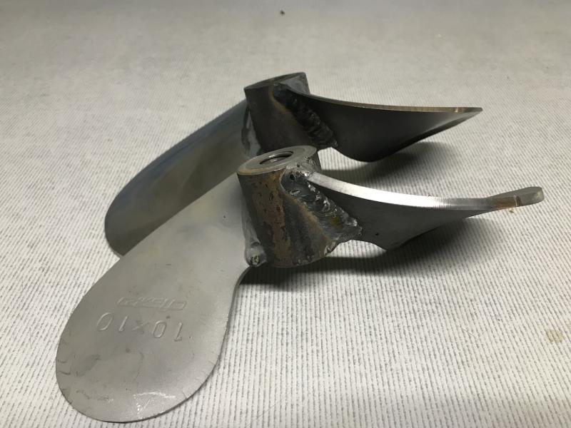

Собрал сегодня винты с шагом  9 и 10" со ступицей под ветерковский винт
Думал на мой болотоход с 9 шагом , ура на открытие потестю , ан нет облом , три лопасти  :biggrin:

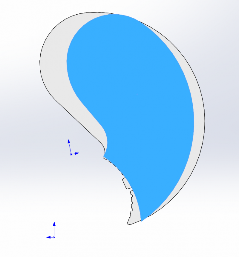

Сегодня выбрал время и анализировал большие винты. Начал с увеличения лопасти... а потом взял и сравнил лопасть уже действующего винта 9х7" и лопасть нового 9х9"
Ну и конечно невооруженным взглядом видно, где собака порылась  :sad:
Синим цветом лопасть 9х9", а серым 9х7"
« Ответ #878 : Июня 12, 2018, 13:48:02 »
Получается - и эти винты должны отличаться стреловидностью и площадью лопасти ?  :sad: Зеленый ( крашеный) от неокрашенных. У зелёного 9"×7" стреловидность и площадь лопасти больше , чем у неокрашенных 9"×9" и 9"×10" ???
Вероятно мне  кажется , но на фото вроде бы наоборот.

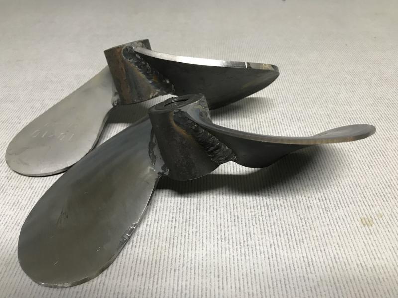

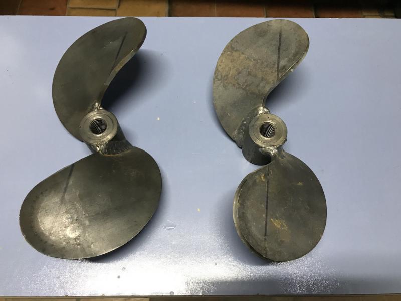

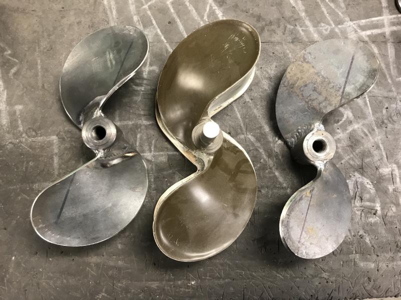

Но я все же считаю, что для этого винта нужна не "американская" лопасть, а своя. Сделал, как уже выше написал, новую форму лопасти и первую нарезал для винта 10х9"
Собрать такой винт уже дело меньше часа, обработать еще не более часа и вот винт уже готов. Он слева, с права винт с американской лопастью

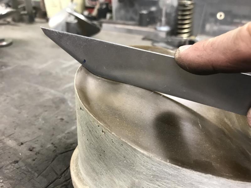

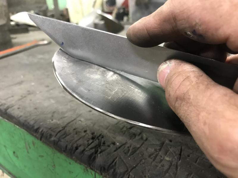

При обработке лопасти переднюю кромку заточил до толщины 2-3 мм. Внешняя толщина кромки осталась прежней. И после этого кромка закругляется.
Для верности сравнил форму и величину инцептора с американским отпечатком
« Ответ #880 : Июня 13, 2018, 21:54:20 »
Получается - и эти винты должны отличаться стреловидностью и площадью лопасти ?   Зеленый ( крашеный) от неокрашенных. У зелёного 9"×7" стреловидность и площадь лопасти больше , чем у неокрашенных 9"×9" и 9"×10" ???

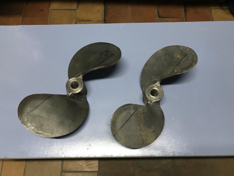

Как уже заметил выше, винты поехали... Но всё равно это первый опыт "женитьбы" ветерковской ступицы с болотоходными лопастями и куда это поедет пока неизвестно, что вперед это однозначно, но с какой скоростью....
Сегодня собрал двухлопастные, 9х7" и два 9х9" и 9х10". После сборки проточил на токарном станке до Ф215 мм.
Завтра обработаю, отбалансирую и отправлю в окраску, а потом установим демпферную втулку и готово  :smile:
