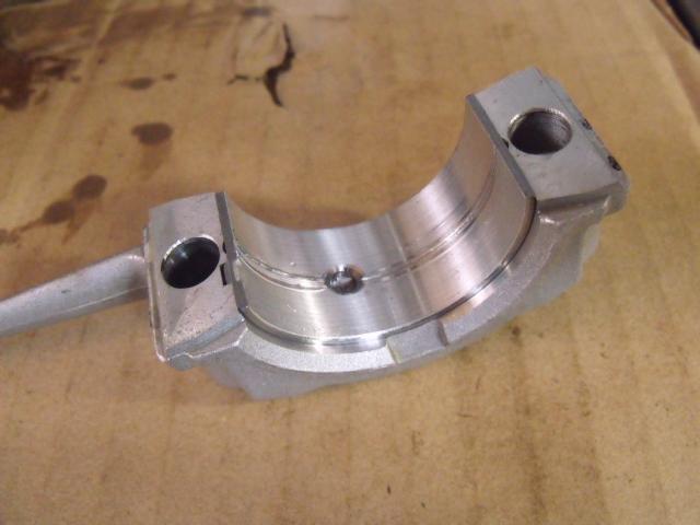

   Обычная смазка разбрызгиванием , насоса нет.На фото видно "писюн" на нижней крышке шатуна ,которым масло черпает...Вкладыши есть - уже неплохо.
          Стоит уравновешивающий вал. Все шестерни внутри стальные. На кулачке выхлопного клапана - декомпрессор... центробежный.
