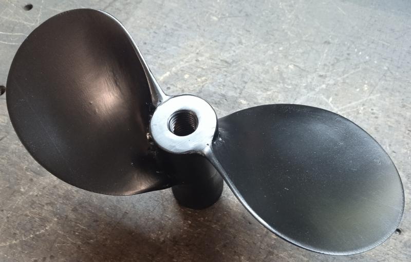

« Ответ #3543 : Октября 29, 2021, 18:52:08 »
А я еще один винтик запилил  :ok:
« Ответ #3544 : Октября 29, 2021, 20:07:52 »
где отзывы?
« Ответ #3545 : Октября 29, 2021, 20:16:39 »
АЛ Ш, Думаешь я их пилю в таком количестве что бы на стенку вешать, или в ящик складывать?  :smile:
Делаю пока только для отправки с комплектами, отдельно заказов не беру, отказываю. К Федору посылаю.  :ok:
Этот поедет с комплектом в очередное ближнее зарубежье. На днях покажу перед отправкой.
На моторах 15-20 л.с. в одного винты идут 30-40 км/час. Впрочем ничего нового, винты SPS ,на длинных хвостах так и ходят.
Отзывов и замеров полный YouTube.

« Ответ #3547 : Октября 29, 2021, 21:39:59 »
я ничего такого не думаю, я хочу увидеть в деле, желательно с отзывами, в сравнении с другими
« Ответ #3548 : Октября 29, 2021, 21:41:30 »
вот о чем этот видос?, ни о чем
« Ответ #3549 : Октября 29, 2021, 21:42:42 »
Работа винта:
я не придираюсь ни в коем случае, но опять же этот видос показывает как неправильно работает винт, и чей бы он ни был
либо не согласован комплект
« Ответ #3550 : Октября 30, 2021, 07:37:14 »
В моей теме видос о том, как мужики собрали , завели и любуются сделанным мной болотоходом. Очень, даже, о чем этот видос.  :ok:
Нет уж. Сказал "А", говори "Б".  Чем тебе конкретно не нравится, как работает этот винт Федора 9х7". И не забудь сказать про его работу на первом видео.

« Ответ #3552 : Октября 30, 2021, 13:34:30 »
Мы говорили о винтах, а тут завели мотор , на суше, погазовали и всё, где тут о винте и как он работает
« Ответ #3553 : Октября 30, 2021, 13:38:09 »
пожалуйста.
винт полностью погружен в воду, а должен работать в пол винта, скоростных характеристик и количество оборотов на видосе нет, так же как и нет общего плана, мой вывод то который я ранее написал, винт работает не правильно.
на первом видосе идет старт, какая скорость, загрузка, что за лодка, и тд так же не показано,
видно лишь то, что стартует мелководье из ила
« Ответ #3554 : Октября 30, 2021, 13:44:52 »
АЛ Ш, А по поводу подробных видеоотчетов. Вы же все не интересуетесь моторами 15-20 л.с. Вам "сотку" подавай.
при чем тут сотка
какая разница мне или кому какой винт, где сравнения винтов, разных пусть на одной лодке
про стенку и ящики:
не было бы этих винтов, не было бы и результатов
кто мешает тебе найти людей которым ты бы мог посылать свои винты бесплатно для испытаний и получать от них отчет, что бы поработать над лучшим результатом
или проще послать то что имеем?. а там как едет на разных оборотах и скорости пофиг?
типа едет и ладно
Так, что твои "пинки", по поводу, что и где, не очень то уместны.
вот сам себе придумал про пинки, я и в уме себе этого не представлял, я веду дискуссию
