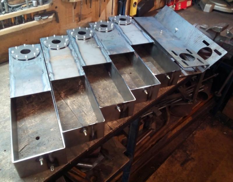

« Ответ #2862 : Июля 29, 2020, 20:49:52 »
Сегодня опять поработал:
Собрал и сварил половинки коробов, закрепил все 50 шпилек.  :smile:
Сборка, сварка и остывание происходит в кондукторе, поэтому дело не быстрое.
Завтра приварю задние стенки и займусь сваркой дейдвудов.
