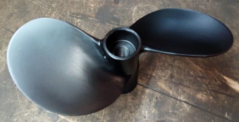

Сегодня запилил еще один винт 9" на ступице 40 мм.
И отправил крайний комплект.

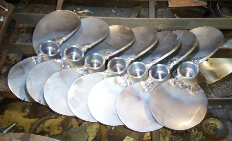

Сегодня поработал над винтами  :smile:
« Ответ #2914 : Августа 14, 2020, 01:23:31 »
Какие параметры винтов?
« Ответ #2915 : Августа 14, 2020, 06:05:19 »
Это копии с азиатов SPS- Classic, только со ступицей 40 мм.
Диаметры винтов из этих заготовок выйдут 9,5"; 9"; 8"; шаг усредненно 8,5".
Наконец сделаю пару для себя и несколько для местных друзей- болотоводов,
на осенние покатухи.
Остальные наварил, сколько было заготовок под руками.
« Последнее редактирование: Августа 14, 2020, 06:15:42 от remix59 »

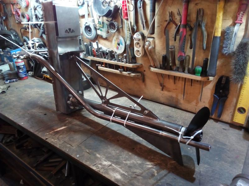

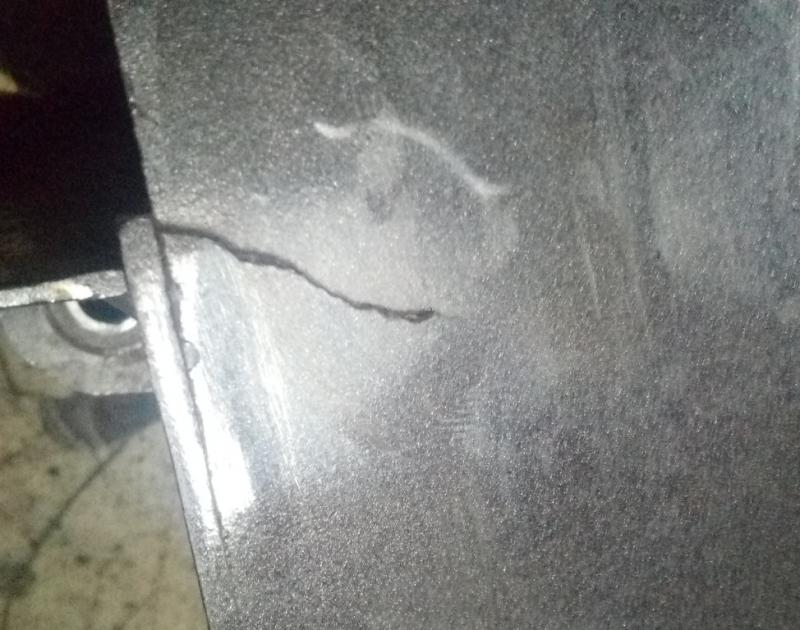

У меня вылез интересный момент в этом сезоне.
Мотор- новая 20-ка, за 200 км. полопались перемычки на растяжке. Два дня думал и лопатил инфу с интернета.
Взяли поршневую от 18,5 л.с. и поджали голову, степень сжатия стала 8,5. 18-ка долбила не по детски в сравнении с 15-кой, а 20-ка на ХХ спокойная, на полной мощности, как отбойный молоток.
Один цилиндр долбит, как пулемет Максим. Парни ходят по водохранилищу.
Т. е. длинные переходы с одной скоростью и оборотами, результат вибрация, резонансы и
усталость металла.
Принимаю меры, перерисовал саму растяжку, спроектировал более вибростойкий вариант, перенес точку крепления к кожуху на 30 мм. ниже. Будут в партии после уже делающейся. Видимо уже в зимней, а может и в этой. посмотрим, как получится.
Так вот, на имеющуюся растяжку, на верхнюю сторону, можно наварить штриховым швом полоску шириной 15-20 мм. толщиной 2-3 мм., чтоб получился "Т"-образный профиль. Он усилит растяжку от изгиба и главное от резонансов при вибрации.
В общем загорать не приходится, постоянно какие ни будь проблемы и обновления. Буду следить, что еще приподнесет
одноцилиндровый здоровячок Лифан-20.
« Последнее редактирование: Августа 18, 2020, 08:07:55 от remix59 »

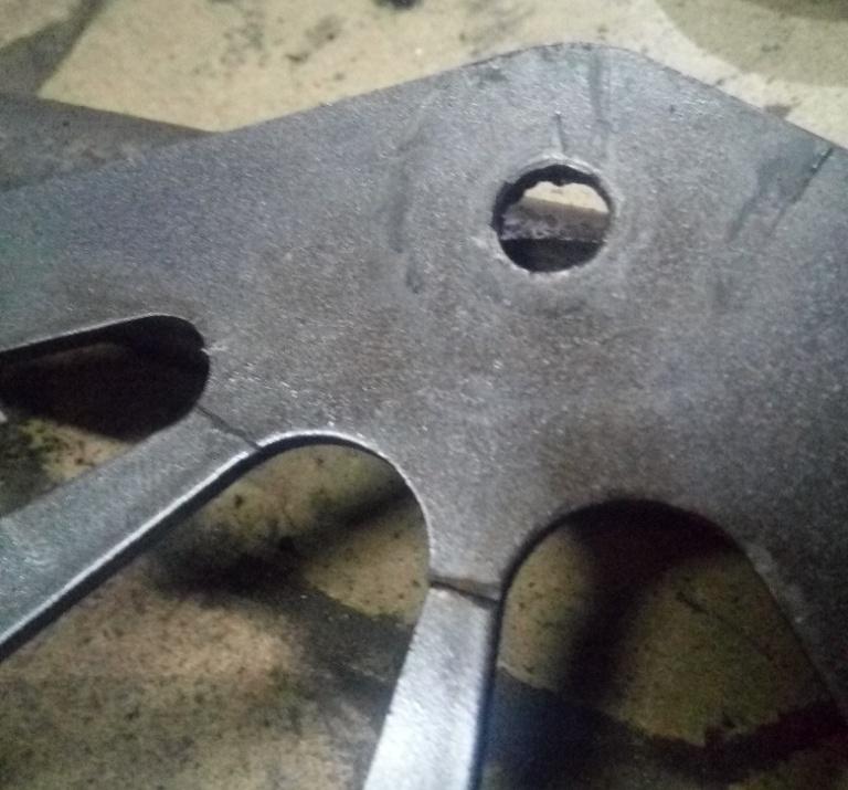

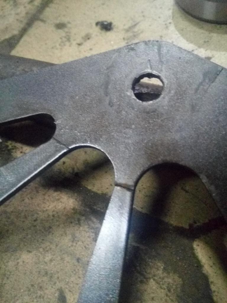

Скорее всего мотор здесь ни при чём....На моих моторах тоже рвало откос в том же самом месте. Рвало не сам откос ,а крепление его к корпусу.Т.к. откос сразу сделан довольно мощно.......Причём рвало на 9ке ,15ке ,24ке и 27л.с.
   Три раза усиливал это место. Конечный вариант - поднял его максимально высоко и посадил на болты вместо сварки....вроде всё прекратилось.
Подозреваю .что там какие то вертикальные колебания вала присутствуют.....
« Ответ #2924 : Августа 20, 2020, 07:13:56 »
Попросил продвинутого в "Компасе" знакомого с имитировать упрощенную схему возникновения  и влияния вибрации.
У нас два источника, первый двигатель, второй полупогруженный винт.
Картина очень сложная получается. Если исследовать полностью придется не один месяц "рисовать".
Но основная сила приложена в поперечном направлении к концу дейдвуда.
В результате дейдвуд изгибает в поперечном направлении, а короб скручивает.
Самые нагруженные места, это точки крепления растяжки и пера к дейдвуду и точки крепления растяжки к коробу.
На коробе, нижние углы окна и крепление растяжки.
Самые слабые места сварной конструкции, это околошовные точки в нагруженных местах, там как раз и начинаются разрушения.
И еще тонкие детали вибрирующие поперек.
У меня все это сконцентрировалось тут:
И тут:
Исправляю. Нарисовал растяжку с более широкими спицами и перенес крепление к коробу вниз на 30 мм.
Будем наблюдать.
