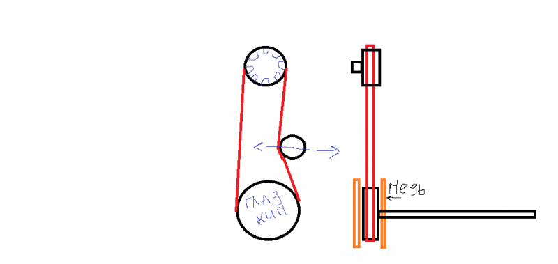

Оффлайн Krogo
  • Сообщений: 32
  • Откуда: Урай. ХМАО.
« Ответ #2839 : Июля 28, 2020, 08:08:29 »
Я читал про клиновые ремни. Это тупик. Япредлагал использовать именно зубчатый ремень. Приводная шестерня на двигателе остаётся, ремень зубчатый, ведомый шкив- гладкий с медными боковыми тарелками охладителями , и поджим ремня роликом через тягу.
« Ответ #2840 : Июля 28, 2020, 12:19:09 »
remix59, Спасибо за информацию,позвоню...
Тоже интересно, что в итоге выйдет. У меня примерно такие же исходные.
« Ответ #2841 : Июля 28, 2020, 17:20:55 »
Совсем ничего не понял, можно как то доходчивее, эскизик, картинку.  :pardon:

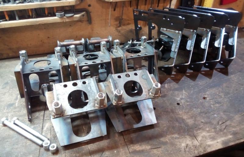

« Ответ #2842 : Июля 28, 2020, 17:44:48 »
Продолжил собирать. Сварил струбцины.
Теперь подвесные готовы, уберу пока подальше и буду собирать короба.  :smile:

« Ответ #2844 : Июля 28, 2020, 19:20:14 »
      в пайнте рисовать не весело  :sorry: верхняя шестерня и ремень -зубчатые. нижний шкив-цилиндр гладкий.посередине- поджимной ролик с приводом выведенным на поддвигательную плиту. как то так.

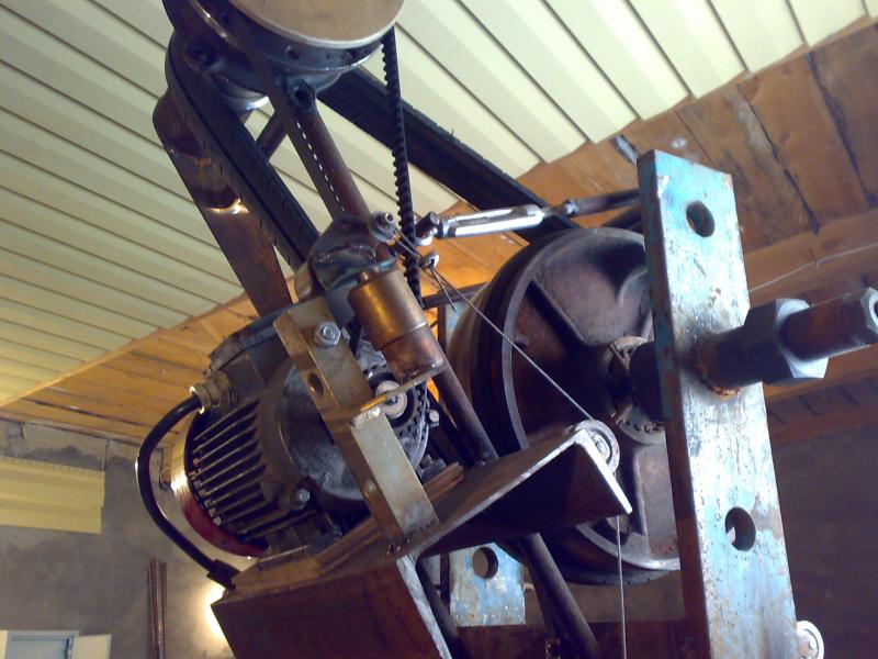

Оффлайн Krogo
  • Сообщений: 32
« Ответ #2845 : Июля 28, 2020, 19:31:33 »
вот такую схему использовал на молоте , делал все много лет назад  на коленке болгаркой и сваркой :smile: тут верхний шкив- без зубьев. при включении двигателя-ремень проскальзывает по верхнему шкиву. при поджатии ролика ( тросик к нему идет) -натягивает ремень и все приходит в движение. таскала эта система бабу молота весом 50 кг с частотой 200-250 ударов в минуту. вот и подумал- почему бы не использовать такую систему в болотоходе. нужны испытания ...

« Ответ #2848 : Июля 28, 2020, 21:05:26 »
Krogo, Я думаю ничего не получится. Это мое мнение, может кто другой и захочет попробовать.
