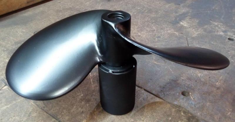

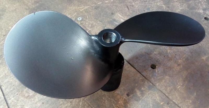

Это только на шлифовку и балансировку. Сваренная заготовка уже была.  :smile:
Интересно, как пара легких касаний шкурочным кругом влияет на балансировку.
Раньше никогда этим не занимался, может слишком стараюсь.
При эксплуатации такая балансировка наверняка не на долго.  :smile:

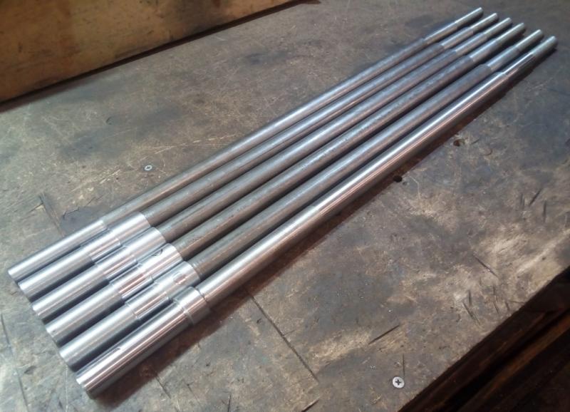

« Ответ #2823 : Июля 26, 2020, 20:11:47 »
Работаю без выходных.  :smile:
Вчера занимался валами, выточил втулки под напрессовку, запрессовал, поставил термозаклепки.
Сегодня все проточил и сделал шпоночные пазы.
Вся эволюция на фото:
Самый дальний вал старой конструкции, долго служил в таком виде, пока не появились 27-е и 29-е Лифаны.
В середине четыре усиленных вала, посадка под шкивы 22 мм. посадка под подшипники 6205- 25 мм.
Втулка запрессована на 30 мм. дальше старого места слома, диаметр тела вала увеличен до 22 мм. Шейка под подшипники проточена с радиусом для увеличения жесткости, наибольший диаметр втулки 28 мм.
Самое главное, что такие валы могу делать на своем станке ни к кому не обращаясь и себестоимость осталась прежней.
Самый ближний на фото вал заводского изготовления, точился и цельной болванки, проходил термообработку и шлифовался.
Посадка под расточенные шкивы 25 мм. как шкивы для мотора и подшипники 25 мм. 6205.
Самый крепкий вал, но по изготовлению самый долго изготавливаемый и дорогой.
С ним не получается сохранить стоимость комплекта, скорее будет, как отдельная опция.  :sad:
И так с мех. обработкой закончил, буду варить.  :smile:
« Ответ #2824 : Июля 26, 2020, 20:39:28 »
Я свои Валы для всех моторов проектировал  сам, и ни разу не пожалел, что делал их на хороших предприятиях, с термообработкой и шлифовкой, стоят дорого, один из последних стоил в районе 8500 р
« Ответ #2825 : Июля 26, 2020, 21:45:34 »
Термообработанный вал изготавливается примерно от одной неделе до двух, у меня выходит чуть дешевле, но всё равно приходится привлекать сторонних подрядчиков. Ситуацию улучшает, когда делается не один а десять и более валов.
Когда в заказ попадает один вал, я закладываю два для исключения брака  :smile:
