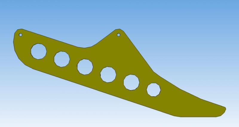

После заехал на работу и дорисовал задний конец пластины защиты.
Теперь будет вот так:

Krogo, Вроде да. Важнее какой будет рабочий угол у винта.
Прорисуй упрощенно, транец с наклоном, линию днища, расположение гор. оси болотохода и от нее длину короба и дейдвуда линиями, чтоб винт на половину был на линии днища лодки.
Вот такой рис. с твоими размерами:
Сделай угол наклона дейдвуда 10-15 град, смещая ось и длину дейдвуда. Это будет точнее.  :ok:
Окончательно дорисовал лист защиты, так вес не увеличился, а прочность осталась.
Будет так:

А почему вот так не сделать?
« Ответ #2905 : Августа 10, 2020, 06:42:53 »
Антоха, Нижняя линия соответствует имеющемуся плавнику. Верхний размер получен от расположения отверстий крепления.
