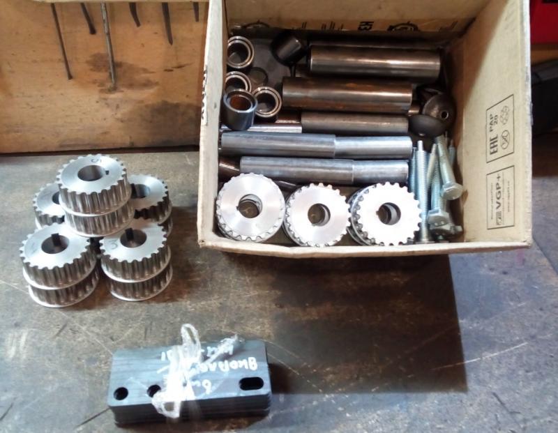

« Ответ #2812 : Июля 22, 2020, 17:30:15 »
Идет работа по очередным комплектам.
Почти все станочные детали готовы. Остальные в работе.
Сегодня еще и сделал румпели.
Пока все идет по плану, только лазерщики затянули заказ на полторы недели.
У нас стояла жара под 40 град.(абсолютный рекорд за всю историю наблюдений) и у них чего то было не так с лазером.  :pardon:
Честно говоря, сам заметил, даже токарный станок сталь, резал по другому, как то.  :smile:
Жара спала, буду нагонять.  :ok:
« Ответ #2813 : Июля 22, 2020, 17:43:56 »
Только пришло письмо, завтра утром забираю лазерку.  :good:
Процесс пошел.  :smile:

Сегодня забрал всю лазерку. Еще сделал натяжители и кр-ны румпелей.
Завтра продолжу.
