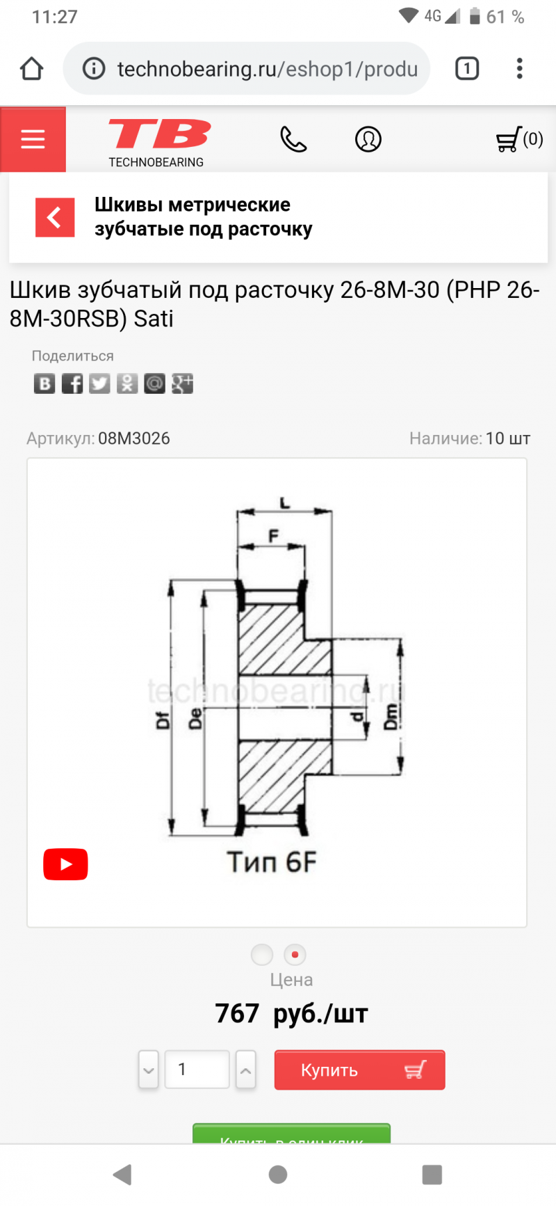

remix59, это тот самый?
« Ответ #2672 : Июня 07, 2020, 14:43:32 »

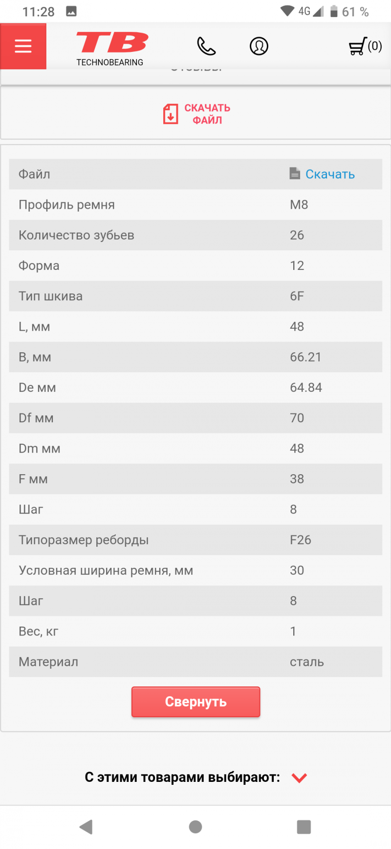

То же не слабая цена.
Еще не хватает диаметра d.
А то может не растачивать, а втулковать придется.
« Ответ #2673 : Июня 07, 2020, 17:12:00 »
Внутренний d12mm у них.

Добрый день.
Хочу подготовить шестерни под редукцию, что бы было  :smile:
Какие брать, простые и растачивать внутрянку или тапербуш?
Алексей, подскажите, ещё раз диаметр вала дейдвуда  :sorry:
« Ответ #2676 : Июня 08, 2020, 07:31:32 »
Антоха, Вал 20мм. Шкивы какие хочешь. Если есть где сделать в расточенных шпон. пазы бери их.
« Ответ #2677 : Июня 08, 2020, 07:36:14 »
Уточняю, под наши "жигулёвские" ремни мне нужно 2 шестерни РНР или НТD 24-8М-30, всё верно?
« Ответ #2678 : Июня 08, 2020, 08:03:30 »
Антоха, У ремней ВАЗ шаг 9,525 мм. он дюймовый. У шкива 8М шаг 8 мм.
Ты почитай материал, разберись, что к чему. А я пока отъеду на неделю.
