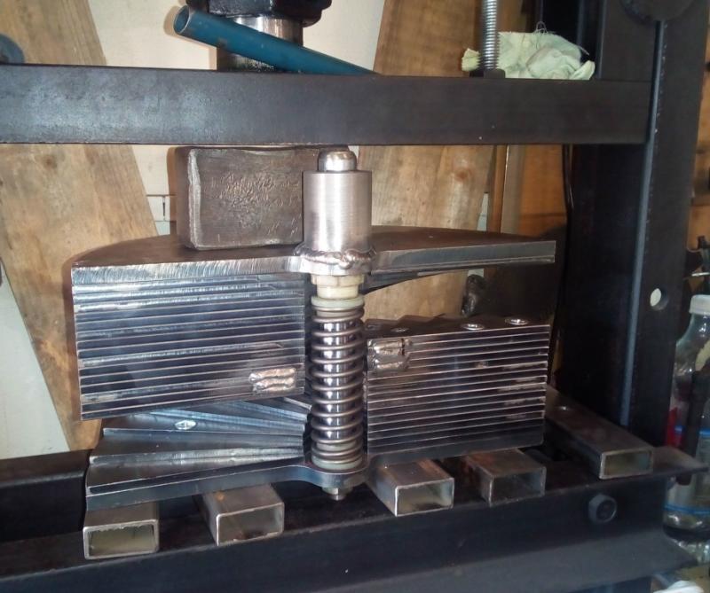

Сегодня наконец собрал штамп для 6-го шага.
Даже по пробовал давнуть железку, все работает.
Теперь нужно оптимизировать выкройку лопасти и сделать первый пробный винт.
Буду делать грузовой 9х6". если все пойдет, остальные шаги- дело техники и времени.
Параллельно занимаюсь усиленным валом, нарисовал. Приобрету металл и то же делать.

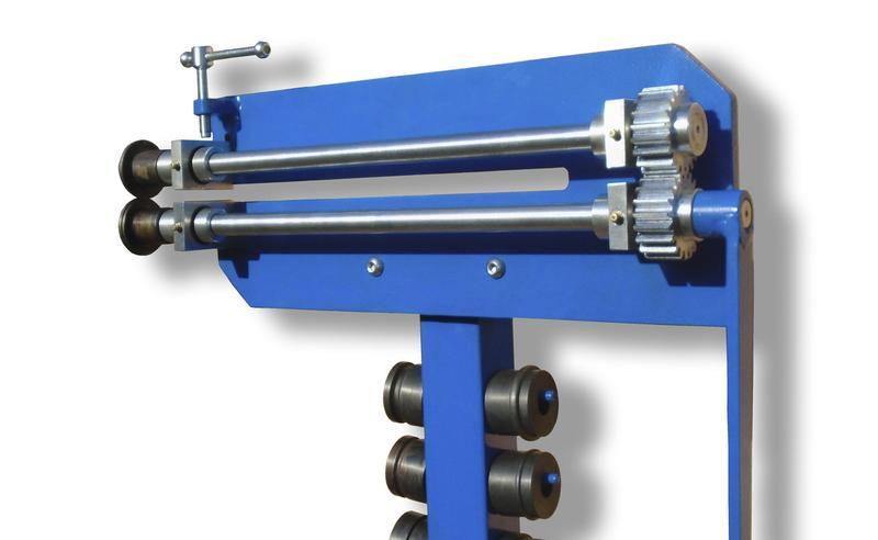

remix59, чуток доработать и можно кромку отогнутую делать?
« Ответ #2643 : Мая 26, 2020, 21:51:14 »
У задней кромки в плане может быть разная форма, прямая, полукруглая, S-образная. Есть мысли на этот счет.

Уже писал про собранный штамп. Так вот. Сделал пару лопастей из 3-ки. Все получилось, но ваять из них винт не серьезно.
Вырезал на пару винтов лопасти из 4-ки и 5-ки.
 Закупил металл на ступицы. пока токаря работают, один точит усиленный вал,
второй ступицы для винтов, отправлю очередной комплект и займусь. Сделаю наконец винты 9х6".
Не примерно, как получится, а именно с шагом 6 дюймов (150 мм.).  :ok:
