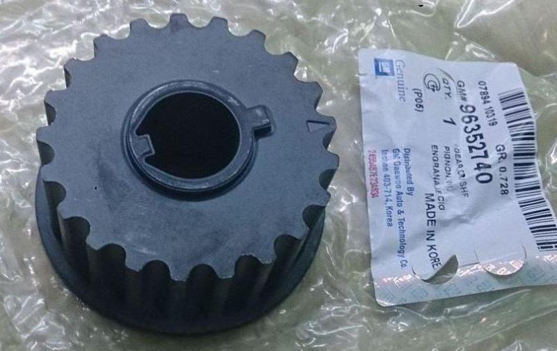

Уточняю, под наши "жигулёвские" ремни мне нужно 2 шестерни РНР или НТD 24-8М-30, всё верно?
 Антоха , если надумаешь делать на авто ремнях на мотор прям идеально без доделок подходит нижний шкив Шевроле Авео , а шайбу чтобы ремень не сползал от приоры только к ней надо прихватить широкую шайбу 8 ку , под болт вала.
добрый день , можно по подробней про нижний шкив от авео, сколько зубцов у него, можно ли сделать понижение?подходят ли ремни ваз? спасибо.

« Ответ #2708 : Июня 15, 2020, 09:05:06 »
Про редукцию , конечно можно , шаг у большинства автомобильных ремней один и тот же , разница бывает в форме зуба, для наших целей не критично .Путем подбора шкивов распредвальные , ТНВД можно добиться любой редукции , лижбы в кожух влазило. Про шкив Авео , идеально подходит на вал мотора , диаметром 20 мм , нужна только дистанционная втулка и шайба от приоры , чтоб ремень не слазил , даже шпонка не нужна.

« Ответ #2710 : Июня 15, 2020, 09:51:54 »
Фото нижнего бы также  :smile:
« Ответ #2711 : Июня 15, 2020, 10:03:18 »
Нашёл фото этой шестерни, 30 зубов. Если на верхней 21. какое передаточное 1,4?

« Ответ #2712 : Июня 15, 2020, 11:44:16 »
Вынужден извиниться, там при подборе немного интеллектуальный труд использовался и небольшие финансовые потери были , поэтому информацию о нижнем шкиве , просьба не афишировать , только в личку :biggrin: :pardon:
  Распредвал и ТНВД - имеют частоту вращения В ДВА РАЗА меньше к.вала. ...всегда и на всех двигателях.   Так что насчёт ЛЮБОЙ редукции Вы погорячились.
« Ответ #2714 : Июня 15, 2020, 12:44:35 »
Это  только так кажется  :pardon:  Разные они по шагу , форме и высоте зуба , зять хотя бы с круглым ссылка .
