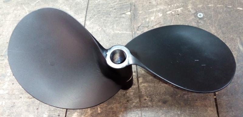

remix59, чем ты всё это красишь? Здоровско получается :blush:
« Ответ #2622 : Мая 20, 2020, 15:09:06 »
попробуй сформулировать "Длинна бежит" к лопасти.
Если учесть, что корпус обтекается вдоль, а лопасть поперек.
Как только сможете поверить в энциклопедийное определение , что гребной винт это - "крыло" малого удлинения, сразу забиваете в поисковик термин "качество крыла". Там и узнаете как и почему крыло обтекаемое поперек может планировать без мотора  вперёд на 20-30м с одного метра высоты. И ещё раз оцените длину гребного винта, под педальный привод на фото ниже.
Черный , матовый акрил в баллончике. Рамки и пороги на восьмерках красили, у нас продается на авторынке.
Буду в гараже сфоткаю баллон.
