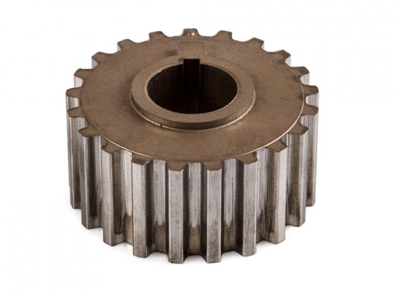

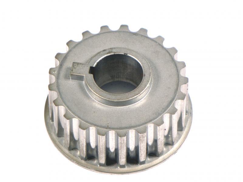

« Ответ #2717 : Июня 15, 2020, 18:59:13 »
И чем это чудо отличается от применяемых мной шкивов от ВАЗ "Приора".
То же 21 зуб, на лицо буртик. Ширина под ремень 24 мм. Зуб HTD шаг 9,525mm.
Ширина 25 мм. Зуб 8М, шаг 8mm.
Тут может шпонка и не нужна, но мне кажется, или посадочное отверстие у нее не цилиндрическое.
Или это разгрузка основания шпоночного выступа?
« Последнее редактирование: Июня 15, 2020, 19:23:05 от remix59 »
Отличается только шириной - 30 мм и тем что перетачивать и бить паз шпоночный не надо там шпонка 4мм  как и на валу двигателя( под моторы до 8л.с). А внутренний диаметр у приоровского сколько мм? Толковая статья по применяемым в авто ремням ГРМ - ссылка

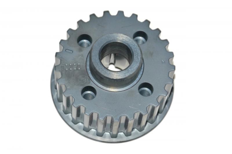

Можно порыться в каталогах, например:
Шестерня коленвала ГРМ  Fiat Ducato.500390429 ширина 30 мм. шаг зуба 9,525, как у ремней ВАЗ, 25 зубов.
Если использовать с такой от ВАЗ 2112, 21 зуб, шаг 9,525 мм. ширина 30 мм.
Получим редукцию 1: 1,19. Понижаем на 20%. Сильно понижать не вижу смысла.
И еще, та первая на 25 зубов не хило стоит.
Порылся полчаса.
Если потратить пару вечеров на поиски можно и другие варианты найти.  :ok:
