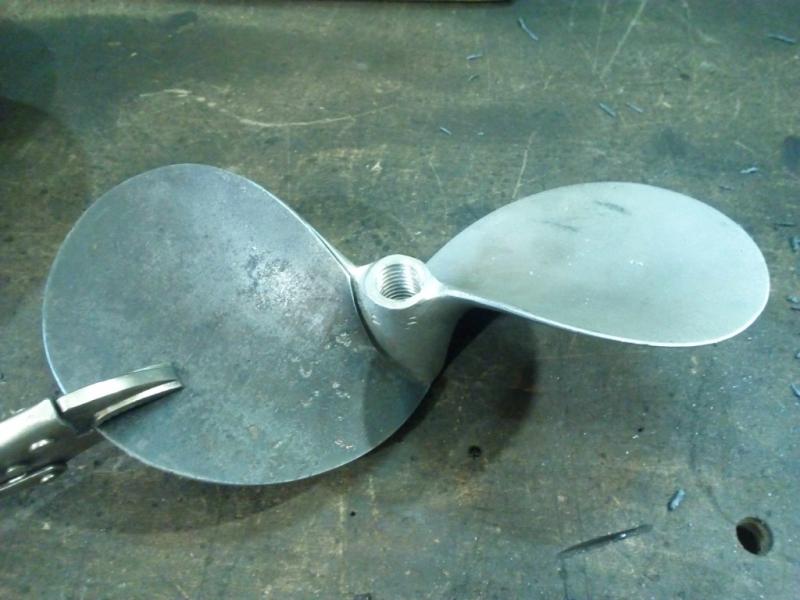

Для начала взял плотный картон, приложил к лопасти и вырезал.
Распрямил и получил развертку.
Поскольку у меня есть плазменный стол- копир, вырезал шаблон лопасти из фанерки и по нему
уже вырезал пару лопастей из металла 3 мм.
Потом взял в руки молоток и первобытным способом- ударил- примерил, снова ударил- примерил,
и так раз пятьсот, получил первую правильно изогнутую лопасть.
Дальше интересней.

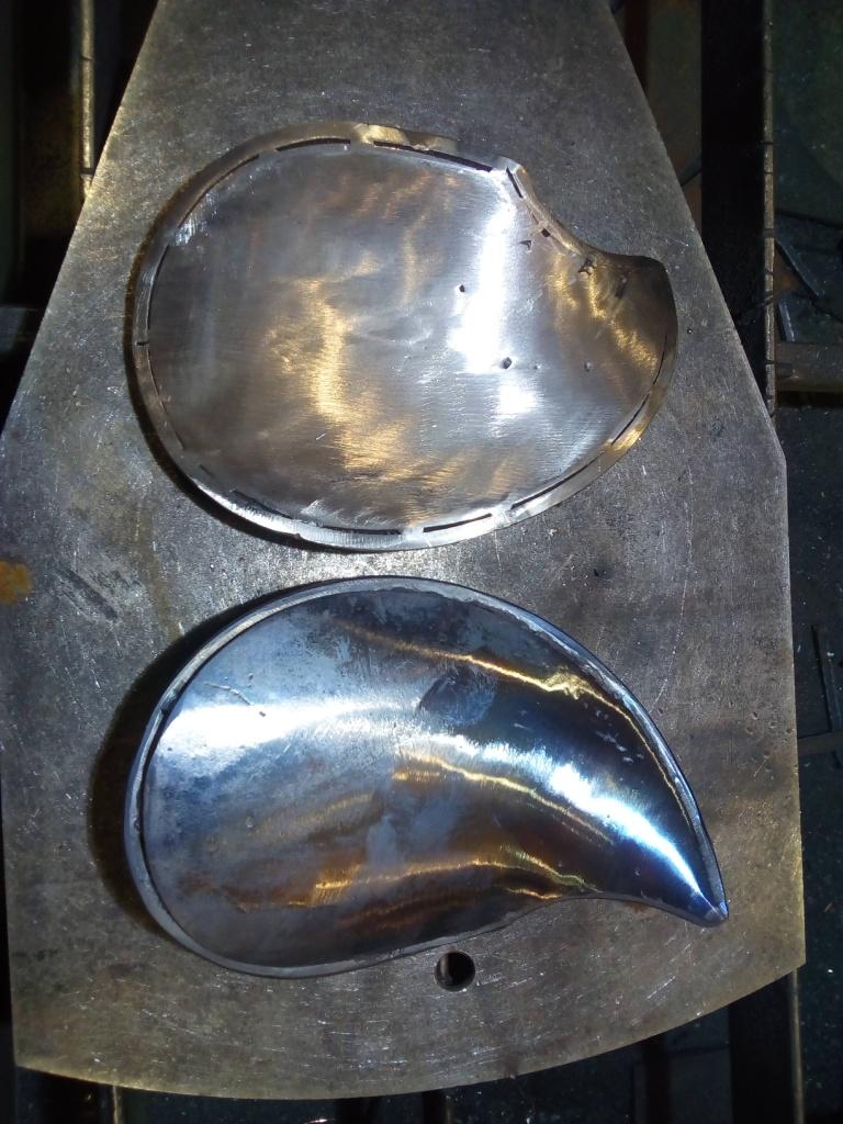

Приварил к ней обечайку из полосы 4х40 мм., поработал болгаркой и получилась матрица для пресса.
Для жесткости пришлось заполнять весь объем матрицы кусками металла и сваркой.
Вот, что получилось:
Теперь дело стало за ответной половинкой.
Выстучал уже известным способом еще одну заготовку лопасти и поступил с ней аналогично первой:
Весь процесс занял три рабочих дня.  :wacko2:

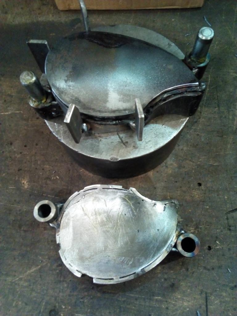

« Ответ #2139 : Августа 10, 2019, 18:35:17 »

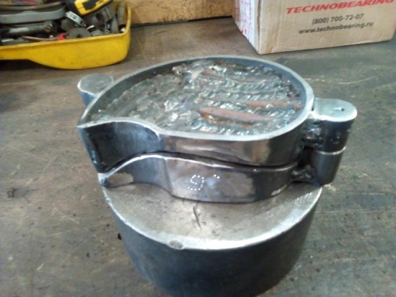

На следующий день поработал над половинками. Сложил, приварил направляющие.
Отфрезеровал верхнюю и нижнюю поверхности для параллельности.
Поработал над фиксацией плоской заготовки в этой загогулине, чтоб не съезжала в процессе
штамповки и получил вот такой штамп:
Тут еще один день закончился.

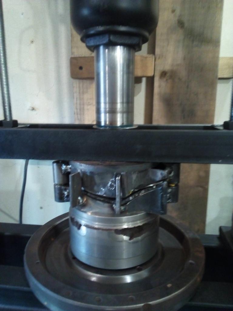

« Ответ #2140 : Августа 10, 2019, 18:44:57 »
На следующий день со свежими силами вырезал плазмой первые заготовки лопастей:
Затем обработал их вместе на гриндере до полной идентичности:
И наконец засунул в пресс:

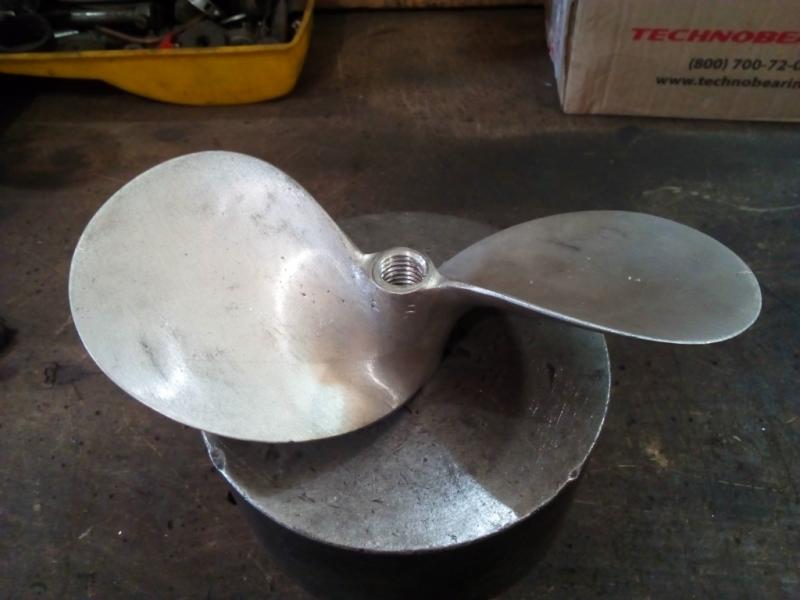

« Ответ #2141 : Августа 10, 2019, 18:48:05 »
Получил первую стальную лопасть:
Приложил к источнику.... и все совпало  :good::

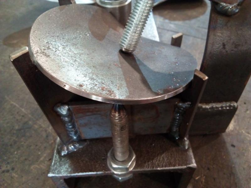

« Ответ #2142 : Августа 10, 2019, 19:14:55 »
Пришла пора заняться стапелем для сварки.
Взял кусок швеллера 100-ки, разметил, по середине ось для зажима втулки винта, по краям на одной линии острые маркеры,
чтоб точно расположить лопасти под 180 град, зажал алюминиевый винт и приварил по нему упоры для лопасти,
сделал струбцину для прижима заготовки:
Снял образцовый винт.
Закрепил стальную, резьбовую втулку и заготовку лопасти:
Нарисовал на лопасти заметную риску напротив острия болта,
чтоб потом точно развернуть ее на противоположный болт для приварки второй лопасти:
