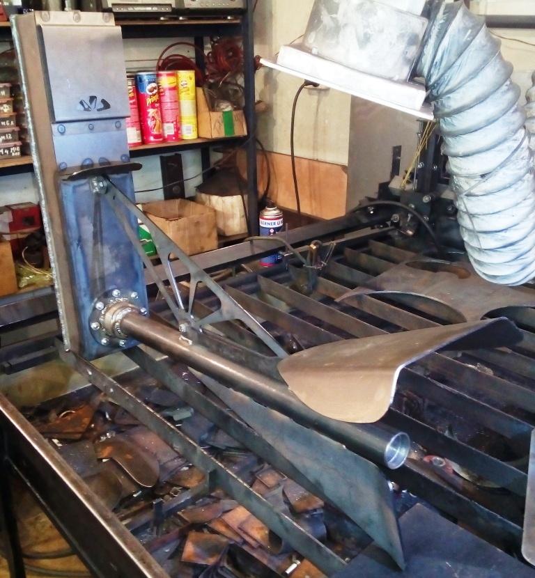

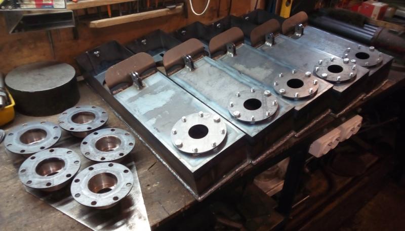

Дособрал коробки, Начал дедвуды. Скоро все будет готово:
« Ответ #3020 : Октября 03, 2020, 15:40:16 »

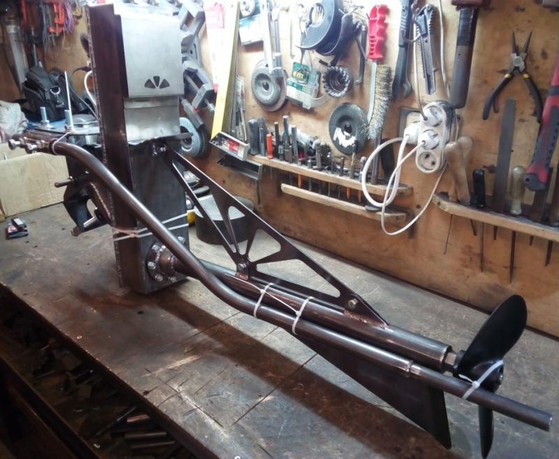

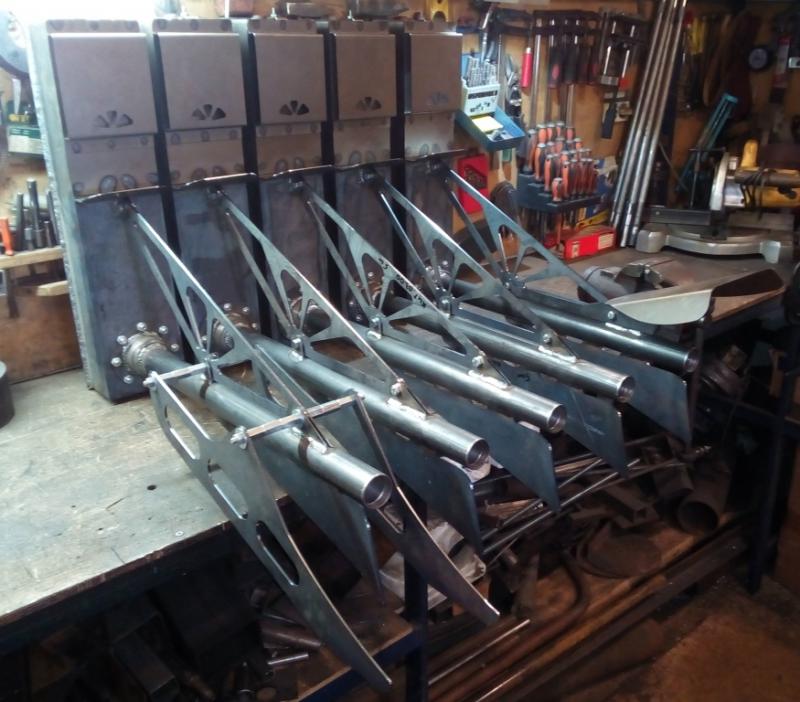

И так, комплекты готовы:
« Ответ #3024 : Октября 04, 2020, 20:56:02 »

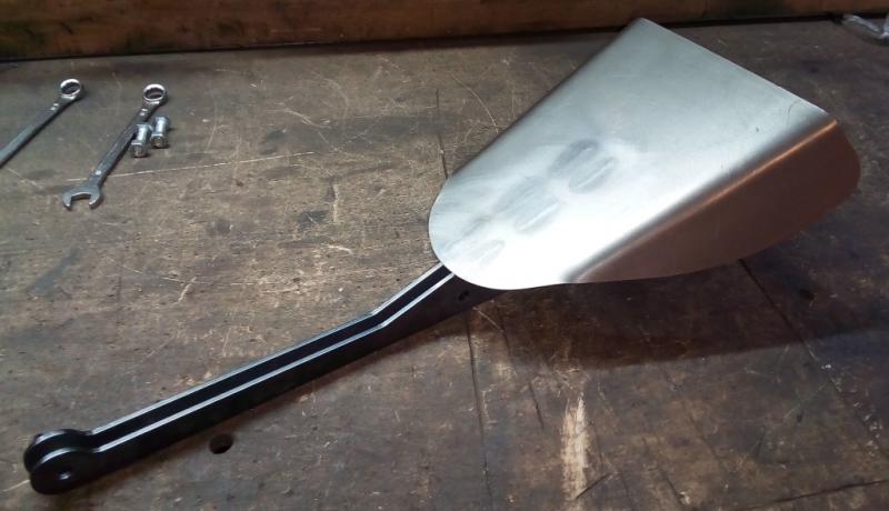

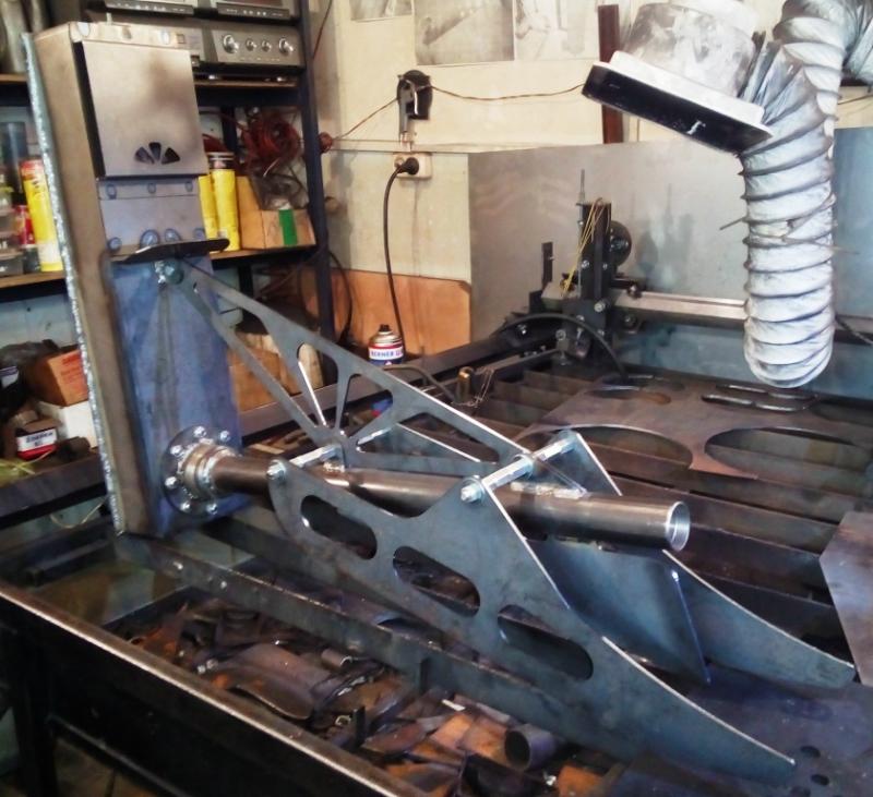

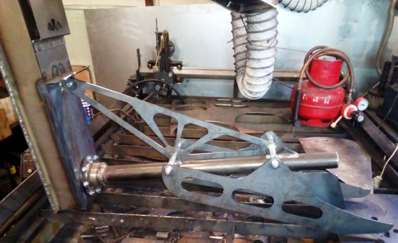

С этой серии появились новые ДОПы:
Уже показывал раньше, съемная "лопата".
Вес 1,3 кг.

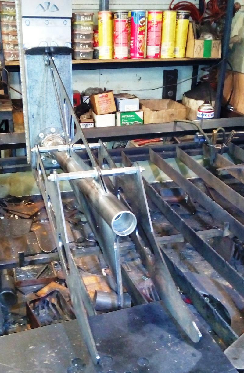

« Ответ #3025 : Октября 04, 2020, 21:06:06 »

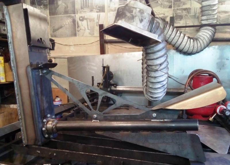

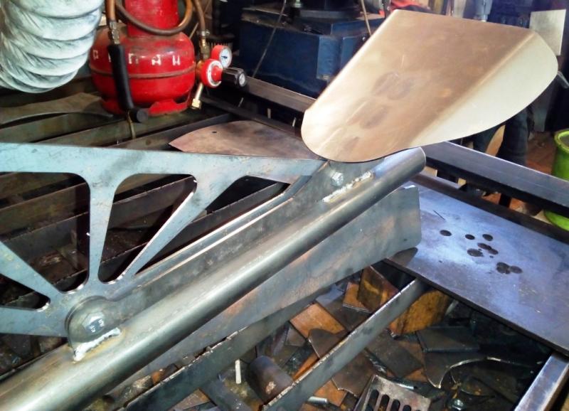

Еще один из ДОПов.
Защита для каменистых рек:
Я думаю, что двух перьев вполне достаточно, четыре перебор. Но если хочется можно сколько угодно прицепить.
Еще, я специально сделал защиту ниже чем штатный плавник. При контакте с дном хвосты защиты будут поднимать мелкие камни, а штатный плавник, находящийся прямо перед винтом нет. Это уменьшит количество камней попадающих в винт.
« Ответ #3026 : Октября 04, 2020, 21:08:38 »
remix59:hi: Прокатился я с такой защитой, закреплённой на  три шпильки на 10 мм. Гнёт их Нужна пружинная сталь.  :pardon:
