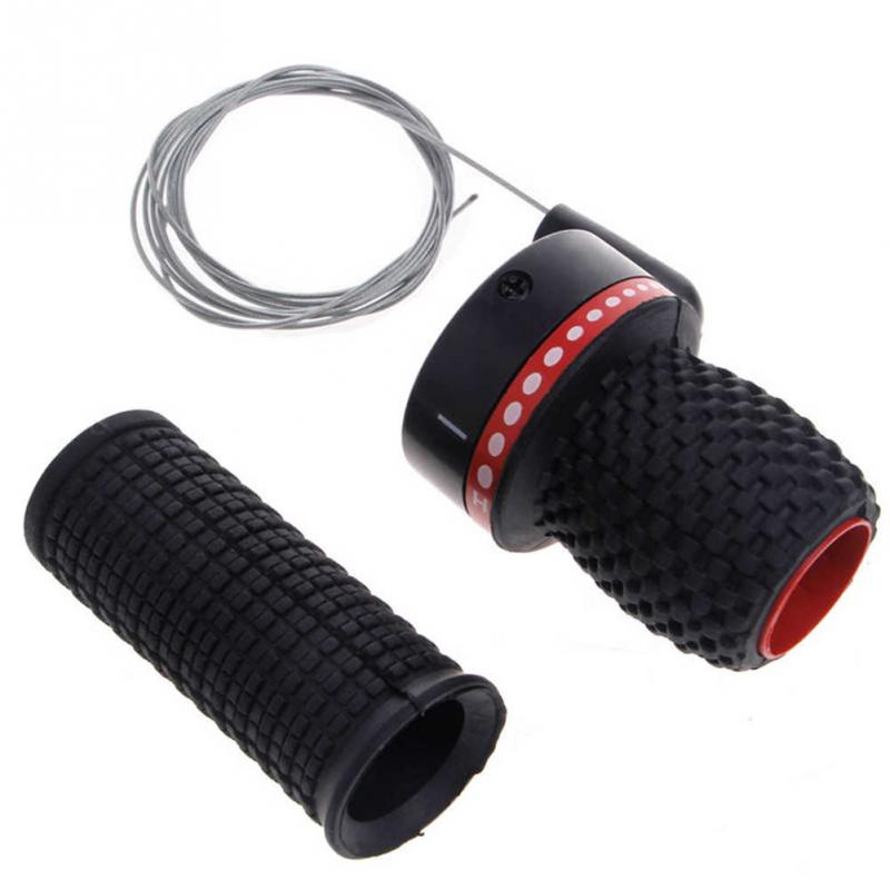

Ещё. Поставил на румпель ручку газа от мокика  . Выписал на известном китайском сайте. После часа езды- пальцы замезли в перчатках и нихрена не интересно оказалось её удерживать постоянно- пружина вроде и не очень сильную поставил возвратную на тросик. Думаю надо поменять на что-то с фиксатором положения. Может посоветуете что нибудь?

Krogo, Есть вот такие переключатели на великах, очень много фиксированных положений и выход на трос.
Крепится выше ручки.

« Ответ #3036 : Октября 06, 2020, 19:46:33 »
Спасибо. Поищу такую ручку.
