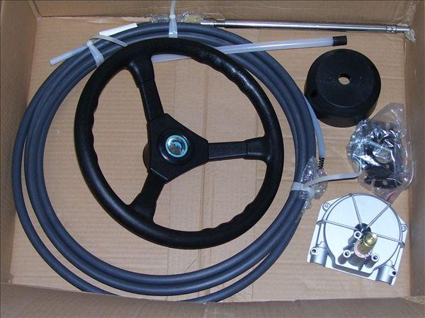

Всем привет. Как "болотоходчик" с многолетним))) опытом, имея в пользовании сапог болотоходный производства ремикса, хотелось бы дороботанную станину для установки рулевого управления и быстрооткидной румпель чтобы иметь возможность мгновенной смены управления с румпельного на рулевое и наоборот. В соотвествие с нормальной тенденцией установки достаточно мощных моторов в 30-35лс на суда нормального класса, хочеться и комфорта рулевого управления.

щас то конечно можно придумать прицепить управление непосредствено к началу румпеля, но может производитешь предлодит более грамотное решение

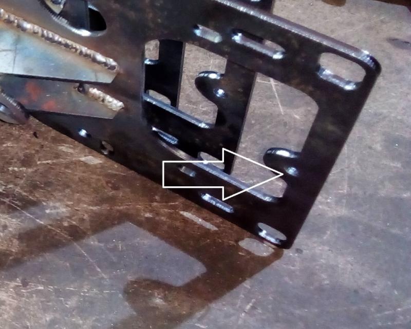

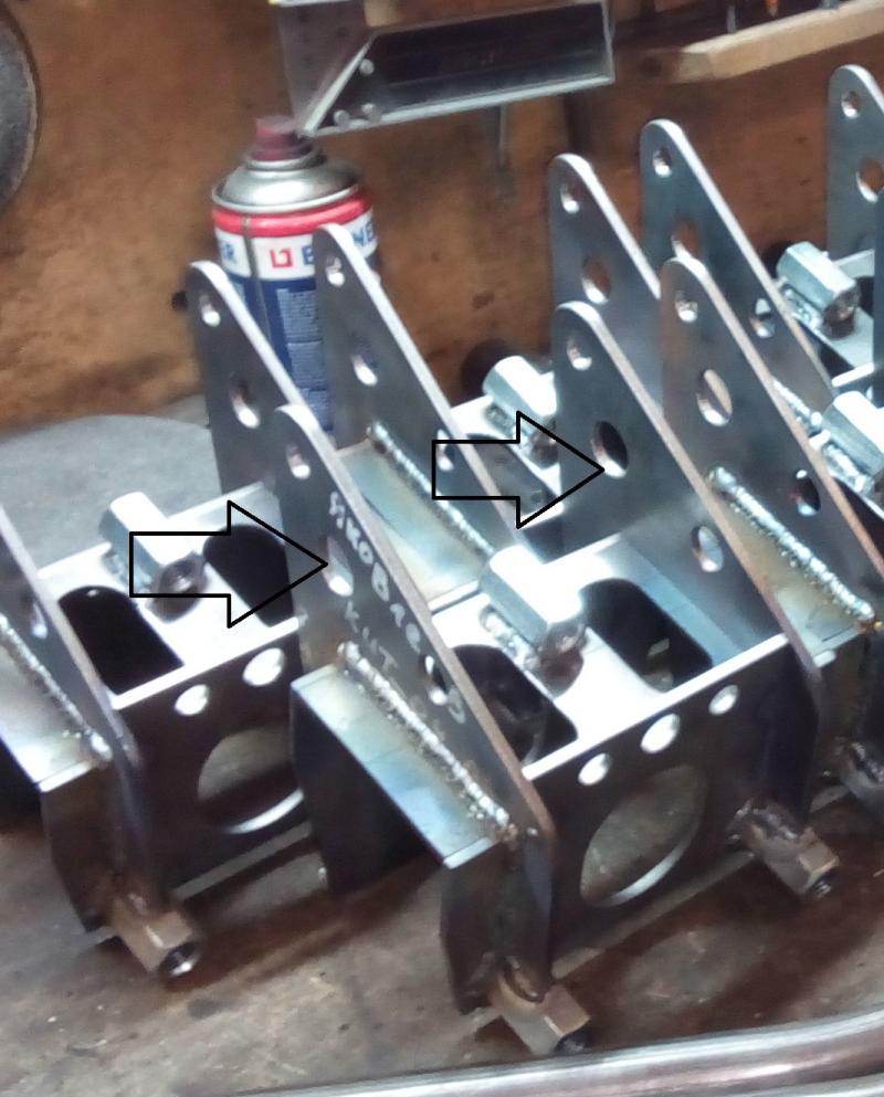

Infinityse, На плите двигателя спереди, по центру есть отверстие для крепления кр-на рул. тяги, а в подвесном отв. диам. 20 мм. для держателя  штур.троса.  :ok:

После установки держателя троса, кр-н тяги можно прикрутить к любому удобному болту кр. двигателя.
Снять румпель можно сек. за 5-7.  :smile:

InfinityseТак в чем проблема? Штурвал на редуктор, из редуктора штур-трос назад, конец крепим на корпусе лодки, от него тяга рулевая на площадку двигателя, на передний болт с нужной стороны. Пришел в пампасы, тягу отцепил, румпель поставил. Займет 2-3 минуты.  :ok:
Все готовое продается.
