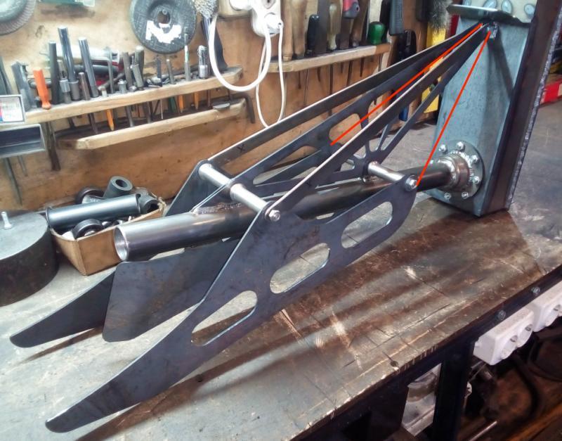

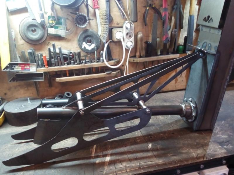

Сегодня доработал защиту. И почему мне это сразу в голову не пришло?  :pardon:
Теперь все на много крепче:

Антоха, Чего то ты не правильно делаешь, ничего опять не пришло.
Осталось сделать еще один луч на ближнюю шпильку защиты
А возможно такой же усилитель, что и по середине, весу прибавит не много, но усиление будет значительнее
« Ответ #3078 : Октября 16, 2020, 21:21:21 »
Осмелюсь возразить. Угол таков, что заметного усиления не будет. Кмк :blush:
Гораздо эффективнее может быть верхний луч профилировать, хоть до уголка в сечении.
« Ответ #3079 : Октября 17, 2020, 07:39:08 »
Палку лыжную, люминиевую нужно изнахратить, расплющить концы и просверлить отверстия.  :ok:

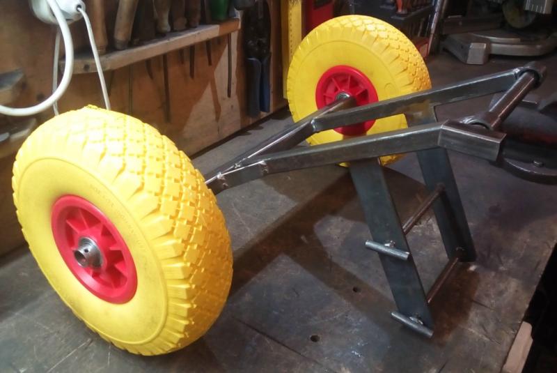

« Ответ #3085 : Октября 27, 2020, 18:26:02 »
Готовлю к отправке очередной. Будет крашенный, с ДВС 29 л.с., с винтом, тележкой и защитой.
Привезли Лифан 29 л.с. в фанерном ящике.
Сделал сегодня тележку, сварил симметрично под два цилиндра и усилил ось под этого, здоровяка.
Завтра буду готовить комплект к окраске.
« Последнее редактирование: Октября 27, 2020, 18:32:03 от remix59 »

Сегодня подготовил 29-й комплект и тележку к окраске и отвез:
Завтра займусь пилкой винтов.
