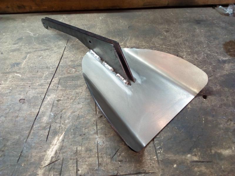

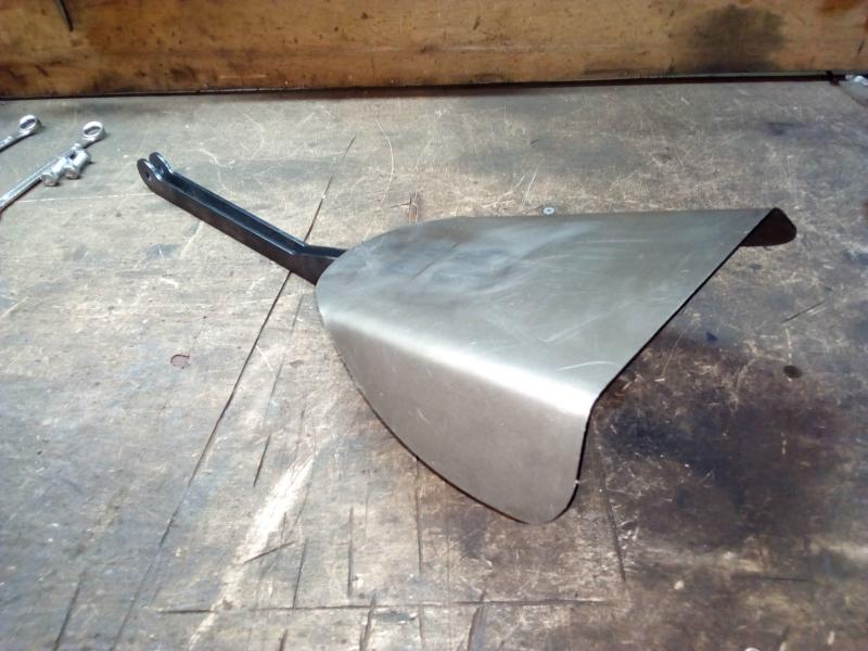

Получил детали на очередные комплекты, буду собирать и выкладывать.
Кто просил лопату?  :smile: Есть у меня в комплекте съемная лопата:
Вот столько весит сей девайс:
« Ответ #2998 : Сентября 20, 2020, 18:33:49 »
Вот так лопата ставится на комплект:
