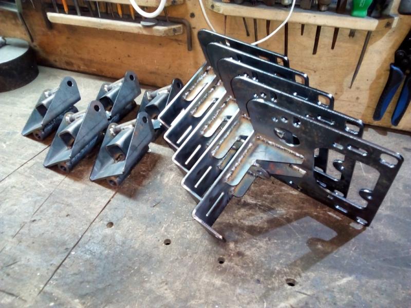

Вчера начал сборку. Как всегда с румпелей, кронштейнов румпелей и натяжителей.
Сегодня буду продолжать.

Продолжаю варить:
« Последнее редактирование: Сентября 30, 2020, 16:43:30 от remix59 »
« Ответ #3009 : Сентября 30, 2020, 16:52:18 »
Еще поварил:
Подвесные готовы. Как всегда их в дальний ящик и завтра короба.

Сегодня еще поварил:
Завтра нужно закончить коробки и сварить дейдвуды.
