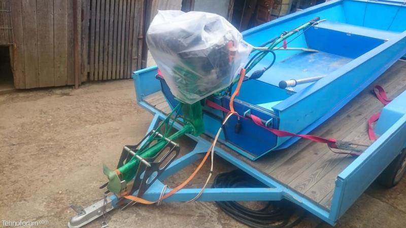

« Ответ #2943 : Сентября 02, 2020, 00:09:31 »
Сегодня забираю защиту для винта  :biggrin:
« Ответ #2944 : Сентября 02, 2020, 00:11:35 »
В воскресенье результат
« Ответ #2945 : Сентября 02, 2020, 03:32:38 »
Забрал  :biggrin:
« Ответ #2946 : Сентября 02, 2020, 07:23:20 »
Там заложена возможность использовать шпильки М10 и даже М12.
Но я пока не стал бы сверлить ухи на дейдвуде. Надо пробовать так.
По задумке защита должна при жестких попадосах мяться, а дейдвуд оставаться прямым.  :smile:
Ее поправить можно на любом пеньке, обухом топора, а дейдвуд на врят ли.

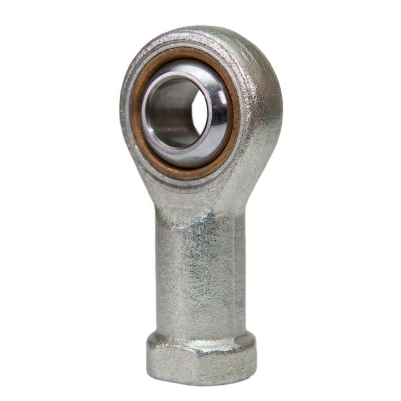

Может помудрить какой то перегрузочный элемент? Типа шариковой муфты :blush:
« Ответ #2951 : Сентября 04, 2020, 09:57:54 »
Там может быть воздействие с разными векторами и разной силы.
Все просчитать не получится, да и дейдвуд не бесконечно прочный.
Пусть лучше защита ломается.
Возможно сделать ее не из 3-ки, а из 2-ки. Будет даже лучше.
Надо пробовать, смотреть где ломает.
« Ответ #2952 : Сентября 07, 2020, 07:31:40 »
Прикрутил  :biggrin:
« Последнее редактирование: Сентября 07, 2020, 07:38:49 от remix59 »
« Ответ #2953 : Сентября 07, 2020, 07:40:58 »
Выглядит внушительно. Тяжеловат.  :sad:
Интересно сколько скорости съест?
« Ответ #2954 : Сентября 07, 2020, 07:54:27 »
Время будет - замерю скорости.
