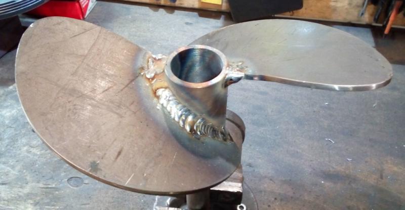

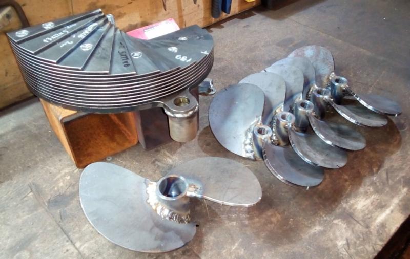

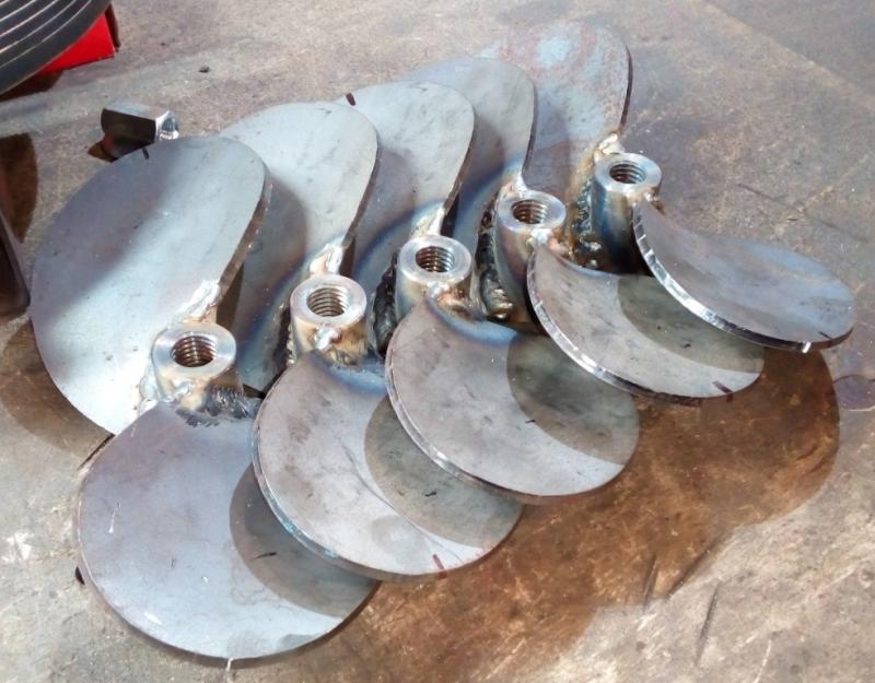

Сегодня наконец дошло дело до винтов.
Немного сделал:
С 9-ками, по тайскому образцу все понятно, рассказывал как я их делаю и показывал на видео.

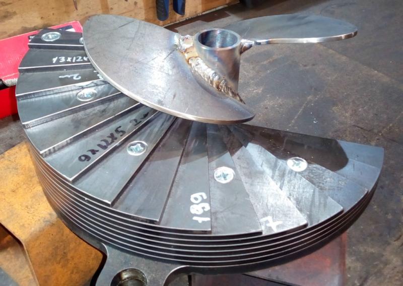

А вот винт 9х6" собрал первый. Лопасти давил в пластинчатом, секторном штампе.
Собирал винт прямо на половинке штампа:
Это грузовой винт для моих комплектов без редукции. На моторы 13-18,5 л.с.
Но вполне подойдет и для 20-27 л.с.
Диаметр 9", шаг 6", угол откидки 0 град., лопасть в плане 165 град.
Это винт с лопастью постоянного шага от ступицы до максимального диаметра.
Если у такого винта приварка к ступице составляет 180 град, высота ступицы будет равна половине шага винта.
Здесь 165 град., поэтому ступица высотой 70 мм.
Угол стреловидности лопасти 130 град. С таким углом лопасть будет работать по касательной с любыми
препятствиями и сбрасывать с себя все, что будет попадаться на пути.

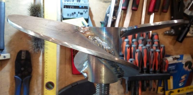

На фото наглядно видно, как выглядит такой винт:
У винта на фото не хватает интерцептора.
Завтра сварю еще три таких, затем займусь интерцепторами. Пока не решил
будут они наварные или отогну. Первый вариант правильнее и эффективнее, но он более
трудоемок. Так, что посмотрим по ходу дела.  :smile:
