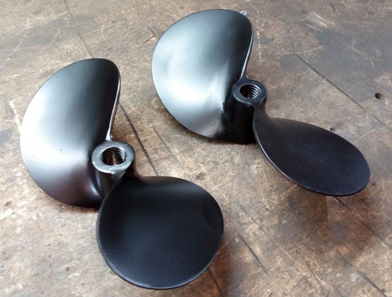

« Ответ #2782 : Июля 01, 2020, 18:41:55 »
Продолжаю плодить геликоиды.  :smile:
Запилил сегодня два винта по тайскому образцу 8" и 9", отправил на работу.
Вот так выглядят винты- геликоиды в профиль:

« Ответ #2784 : Июля 01, 2020, 20:03:24 »
Извиняюсь, но тайский винт и геликоид, всё же, разные винты.
Даже на фото видно, что у этих винтов лопасть перекручена у втулке, а у геликоида она будет идти по спирали и не будет визуально пересекаться.
На фото действительно по образцу тайского винта и выглядит очень неплохо  :good:
« Ответ #2785 : Июля 01, 2020, 21:10:01 »
polk, Извиняюсь, но поскольку мы пользуемся разными методиками замера, то и результаты у нас разные.
Я замеры такого винта делал и выкладывал в теме про геликоиды. Составил таблицу по данным замеров,
сделал мат. анализ и построил по этим данным 3D модель.
Между прочим мои данные полностью подтверждаются практическим замерам движения этого винта на воде.
А вот Игорь объяснить почему этот винт движется быстрее полученного в результате его замеров шага
так и не смог.
Для меня все это вполне убедительно. И спорить в очередной раз об этом не собираюсь. Прошу не беспокоиться.  :ok:
