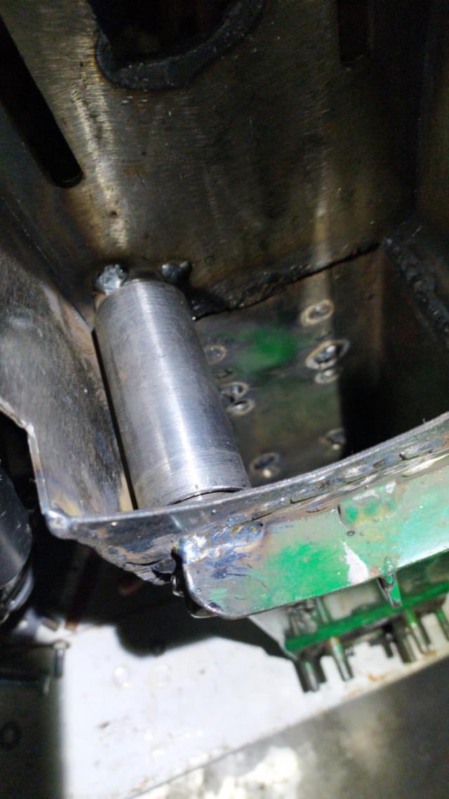

У своего мотора я сделал успокоитель ремня. Подшипники 30х10,(желательно закрытые, но нашёл только открытые) трубка от амортизатора м/ц Урал. Без ролика ремень сильно хлопал по корпусу.
