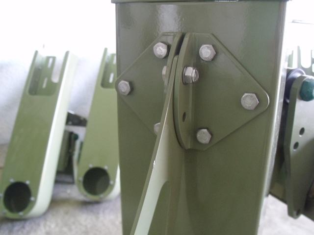

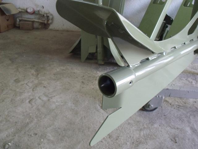

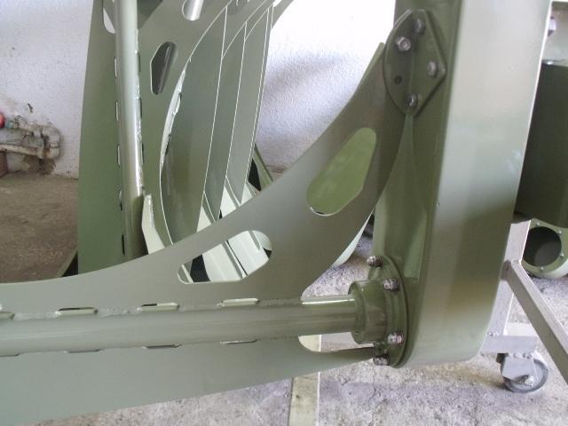

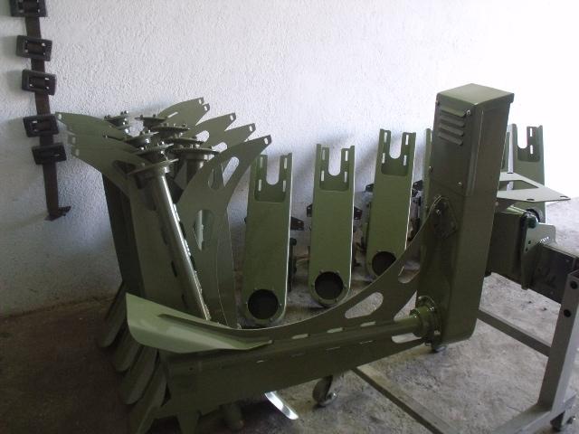

    АНТОХА просил показать новую партию ....
   Есть не большие изменения .....- усилено и перенесено выше вехнее крепление дейвуда.
                                                               - горизонтальная ось наклона мотора смещена к центру тяжести всего мотора . Мотором стало легче управлять , поднимать его из воды как на ходу ,так и на стоянке.
                                                               - увеличены размеры сайлентблоков на горизонтальной оси . Вибраций на лодку меньше.
                                                               - подшипники на гребном валу теперь будут серьёзные с дополнительным большим объёмом
                                                   смазки.
                                                               - валы теперь все цельные ( не составные) из нержавейки.
   Естественно весь крепёж нержавейка ,оси поворота и наклона тоже нержавейка , упорный винт тоже...ремни промышленные от 15ти до 30ти л.с.    На 7 и 9 л.с. пока автомобильный 35мм.
     Критика ,вопросы  приветствуются !!!!

Несколько вопросов из любопытства:
-По какой причине пластиковую крышку заменили на стальную ? ведь это вес
-Судя по регулировочным пазам крепления мотора дейдвуд изготавливается под моторы с одинаковым креплением ? не универсальны, для 6-8 одни, 9-13 вторые и 15- другие
-Отверстие на втулке подшипника винта для консистентной смазки ?
-Отверстия, 6 шт, под растяжку в кожухе дейдвуда сверлятся по месту при сборке ?
А выглядет все аккуратно и добротно  :good:
« Ответ #93 : Марта 16, 2021, 08:40:38 »
    По порядку -
            - пластиковая крышка на двухцилиндровых моторах деформируется от жара глушителя .  Её часто ломают при осмотре ,натяжке ремня.  И главное поставщик,который из делал для меня ,постоянно подсовывает вместо 2мм толщины - 1мм.    Крышка представленная на фото ,тоже не крайний вариант. Не нравится она мне ,чисто эстетически.Сейчас  заряжена другая партия с другой крышкой...покрасившэ.
             - Да ,комплект не универсальный. Он подходит для моторов 13-15-20-24-27-29-30л.с.  9л.с тоже можно поставить если на передней крышке совпадают отв.с пазами.
( у 9 ток существует три размера по передней крышке). По площадке придётся пересверлить два отверстия и при желании обрезать лишнее.  Для 6-7-8 л.с есть другой комплект. Он гораздо меньше ,легче , толщина металла там другая. В общем всё для облегчения.
             - Да , их там два.. это отверстия для замены смазки в подшипниках без разбора дейвуда.
             -  6шт отверстий на дейвуде не сверлятся - они режутся лазером сразу на корпусе и на фланце дейвуда .поэтому совпадают всегда. А на растяжке - одно режется сразу , а второе  при сборке "по месту".  В этом месте были случаи трещин ,поэтому теперь такая мощная конструкция.
Спасибо..!!
Цена, цена, цена, без мотора, без винта?))
   В этом комплекте всё одинаково кроме ремней и шкивов, в зависимости от мощности.  Поэтому и цена - от 38 ми т.р. и выше

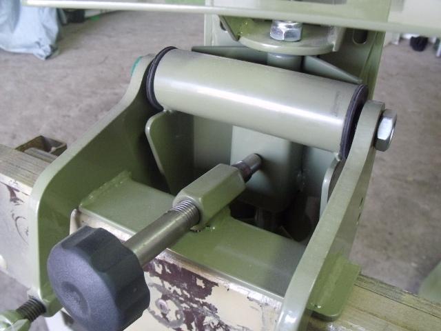

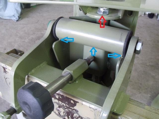

Меня же смутило пара мест на подвесном.
Даже очень малая вероятность, что когда ни будь может открутиться состарившаяся, самоконтрящаяся гайка, тогда ось может выпасть вниз. Красная стрелка. Можно сделать отверстие в площадке двигателя и вставлять ось сверху.
И то, что вся установка держится на двух сварных швах в пол трубы работающих на отрыв и возможно еще на не видном на фото 2-3 см. шве на упоре. Синие стрелки. Может на качалке сделать уши и вставлять трубу в них?
Видно, что над комплектом работали и не один год.  :good:
   По поводу красной стрелки - Поскольку ось должна стоять неподвижно ,а капролон. втулки вращаться по ней , то ось не вставляется в верхнее "ухо" ,а вкручивается в него на резьбе и сверху законтривается гайкой с фиксатором. Выпасть оси вниз нет шансов вообще. Кстати резьба М14.
   По поводу синих стрелок - труба лежит на полукруглых вырезах ,проварена с двух сторон.  Случаев отрыва и даже трещин не было вообще.....в принципе сделать "уши" и вставлять в них трубу - не сложно. Но тогда поднимется вверх весь мотор  на 5-10 мм Что нежелательно....В общем есть ещё над чем поработать. Хотя улучшайзинг  не останавливается и сейчас.
