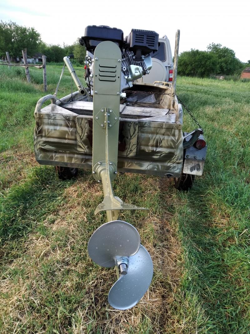

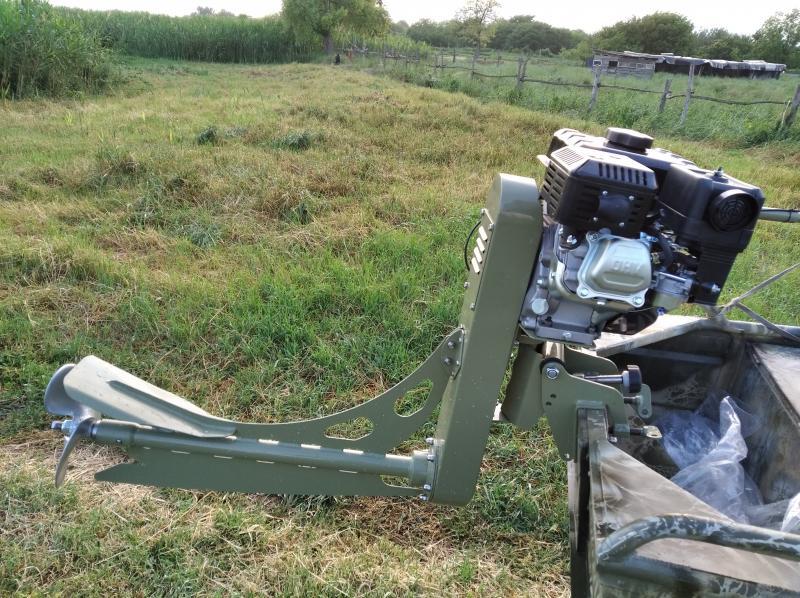

   Хочу показать новый комплект-болотоход  под мощность 6-7-8л.с.  Установка 9л.с. тоже предусмотрена. но добавляется две переходные пластины.   На фото и видео мотор 8л.с.   Винт литой 10х8 Редукция 1х1,6
    Конструкция проверенная в предыдущих партиях ,только облегчённая и уменьшенная под маломощные моторы.
Возможна установка как автомобильных ремней так и промышленных. Позволяет изменять редукцию от 1х1 до 1х1,7
     Вал,оси ,весь крепёж нержавейка.
   Подвеска на втулках капролон и сайлентблоках - не требует обслуживания. Покраска полимерное покрытие.
     Вопросы ,критика ,пожелания приветствуются....
  Видео на ходу -  чуть позже будет.

 Добавлю фото -

Красота! Каков вес комплекта?
« Ответ #109 : Июня 03, 2021, 18:15:04 »
8кабыл раскручивают винт 10*8?
« Ответ #110 : Июня 03, 2021, 20:03:34 »
   Вес получился 19 кг. без шкивов и винта. Если взять самую большую редукцию (т.е. шкивы ) + самый большой винт.
 Получается + 3,5 кг.   Многовато ,согласен . Но это плата за унификацию.
       Если делать чисто под мотор 6-7 л.с - то можно сбросить 3-4 кг.
 Да ,8ка с редукцией 1.6 - раскручивает винт 10х8....Но нужно учитывать ,что это винт копия амер.винта. А у него маркировка и характеристики отличаются от других производителей.
