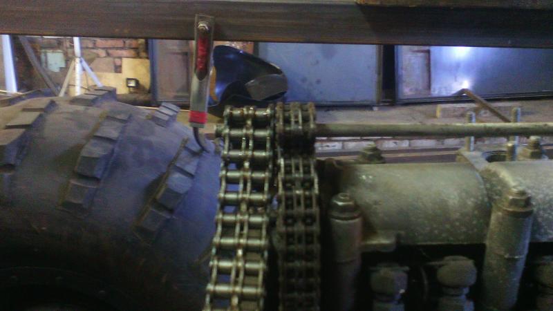

кулибин64, ну как-то жидковата цепь, ладно бы еще 19 или 25, даже на тихоходном тракторе с 10-сильным моторчиком и колесами 16" цепи вытягивались, а тут и мощности побольше, и моментов. понимаю, что эти звездочки во всеобщей доступности, а для серьезной цепи их надо искать.
туда надо шестеренчатые гитары или те же нивкины РК вкорячить  :blush:
вовочка, Других подходящих не подвернулось, буду делать на этих цепях с самопдтягивающим натяжителем.

Раздатка нивкина 1х1 и 2х1 плюс колёсный редуктор 15х1
Мне кажется самый то :good: Максималка получится 50+ ,тяга ломовая :good: А цепи... дай бог, чтоб я ошибся :pardon:

Dil, Вот моя цепь на фоне цепи ГРМ  :smile:

кулибин64, ну не знаю. Если на пальцах, то у жигульского мотора момент вроде 12кг/м. После коробки и раздатки примерно 100. При диаметрах звёздочек 200, на цепь пойдёт тонна. Одна. Если считать, что у 2ПР-12,7-3180 ГОСТ 13568-97 разрушающая нагрузка 3т, то вроде и ничего так. Но это чисто оценочно, без учёта циркуляции, условий знакопеременной нагрузки и пёс знает какой ещё хрени.
Мишань, у тебя вроде много чего не по феншую, а работает :wacko2: :biggrin: :good:

Разрушающая то 3 тонны,а нормальная рабочая не больше 400-500 кг,в масле(с отводом тепла) и в одну сторону вращения,без знакопеременных нагрузок. Если это не соблюсти-еще меньше нормальная нагрузка. А знакопеременная сразу появится от заблокированной трансмиссии. ИМХО разумеется.
