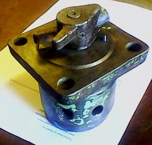

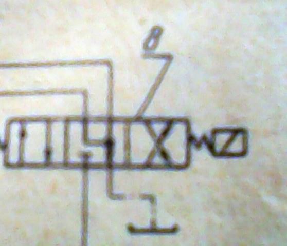

Снял, отмыл... только чёй-то не понял алгоритма работы. На схеме так:
выглядит так
Подходящих линий 4+дренаж с торца пятая.
Вроде должно подойти. На среднем рисунке одна лишняя дырка, но наверное не страшно, хз...  :blush:
эта лишняя дырка - дренаж, 5-й штуцер с торца снизу, слив в бак.

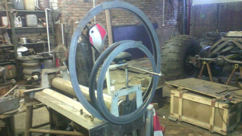

Работа встала мало профиля взял и осутствие шестерни для бортовой.
Мля в гараже уже места мало захламляется всё быстро!  :wacko2:
На сколько хватило профтрубы.

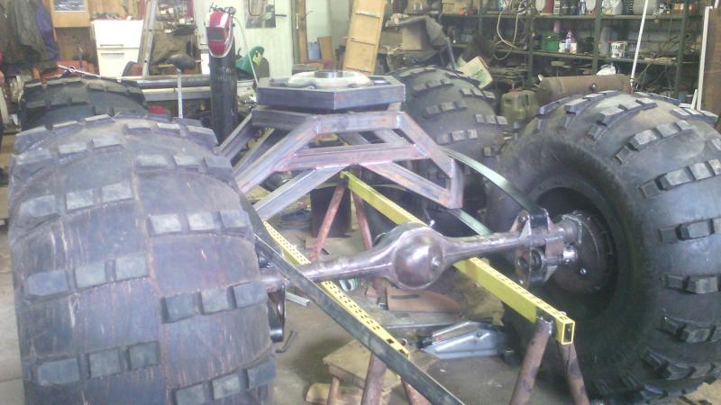

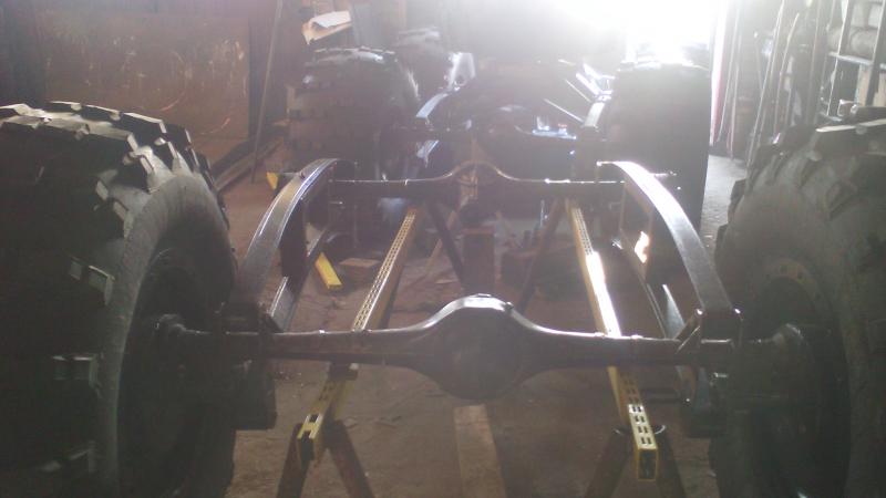

Собрал четвёртый мост.
То пусто то густо  :biggrin: принесли ещё шестерёнку.
Готова вторая телега  :smile:
