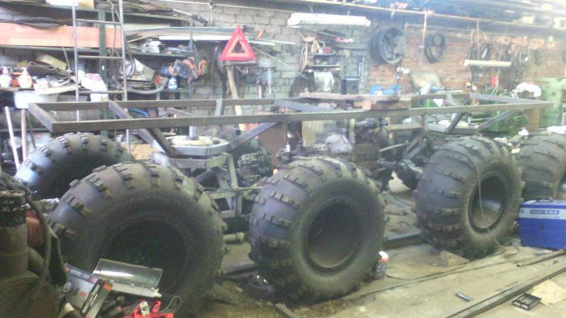

Лепим дальше  :smile:
Прикидка силового агрегата.  :smile:

Ну, зверюга будет.  :wacko2: :wacko2: :wacko2:
Проба (попытка) постройки редукторного моста ВАЗ
« Ответ #411 : Сентября 09, 2019, 17:15:38 »
Я тоже надеюсь что будет  :biggrin:

Мишань, я всё равно скажу своё мнение. Ты сделаешь по-своему, но скажу. Трансмиссия колёсника должна быть развязана, нужны межосевые дифференциалы. В противном случае ты получишь тот же гусеничник. Да это вес, но это накат и приспосабляемость к дороге. У тебя же подвеска! Это не прихоть.
Нивская раздатка весит меньше тридцати наверное, но она работает :good: И фланцы там уже есть и понижайка, и блокировка. Ну между тележками во всяком случае обязательно. Не буду больше об этом, но иначе получишь колоду, а не машину. :hi:
Раздатка будет сто пудов а диферы если что, то заменю. Подвеска есть но мне кажется жестковата будет, будем посмотреть.  :smile:

кулибин64, а рама сильно отличается от твоего гусеничника?
вовочка,  На этом будет как бы двухуровневая и плюс фермой.
