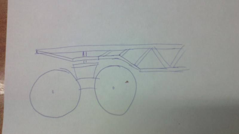

Прикидываю раму
Михаил  :hi: ты на раму пусти трубу лучше, на крайний случай нижний ярус из десятого швеллера.  :ok: профиль хрупкий очень. Из него только кабинет строить. Фундамент нужен крепкий в этой схеме.
Александр 69:hi: Металл тройка, планирую раму типа фермы. :smile:
Мишань, ферма жёсткая, а рама играть должна, иначе треснет. Автомобильные рамы делают лестницей, без укосин. Ну может в центре только крест поставить. Действительно, два швеллера сотку и сверху лепи что душа пожелает?
Оно бы двухярусная пространственная рама легче бы получилась, но у тебя крепления тележек варить надо крепко, лучше к чему то толстому типа швеллера :blush:
Хотя, если пауком раскидать силовые элементы, распределить нагрузку... хз :pardon:
Dil, Так и хочу распределить. Верхняя и нижняя рамы будут примерно 400 - 500 мм друг над дружкой  :smile:
Из трубы 40х60? И с поперечными вставками из 40х40?
Миш, меня напрягает маленькая площадь поворотного узла. Все ломающие нагрузки от тележек придутся на маленький пятачок. Как вот от него растащить крепежи, что всё это не свернуло нах. :blush:
Dil,  Чего нить придумаю по ходу дела  :smile:
Вгляделся, вроде не такие они и маленькие. Вот если нижний ярус рамы опустить промеж колёс... :blush:
Иначе ахриненная высота получается.
Dil, Примерно так и получится.
Как то так  :smile:
