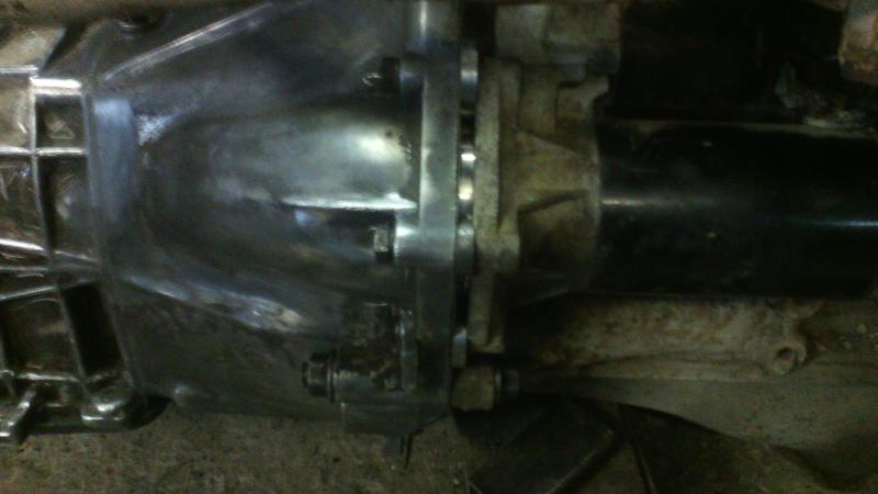

Поженил  :smile:
Под стартер пришлось ставить шайбы.

кулибин64, а подробности? венец, подшипник?  :blush:
вовочка, Венец переставил от классики на другую сторону . Подшипник пока не растачивал, нет люнета. Выжимной, точил переходник классика +восьмёрочный.
Михаил, люнет делай деревянный - дубовые чурочки торцом. Замечательно работает
кулибин64, а, ну все стандартно, думал мож чего нового и простого вымудрил  :pardon:
вовочка, Есть нюансы, но они не значительные. Просто нужна токарка.

Свадьба что надо  :smile: Сегодня Ивеку продал  :preved:
Таким макаром собираюсь пристроить нивовскую раздатку. :smile:
кулибин64, Я думаю так не пойдёт :blush:, двигатель будет жить своей жизнью и раздатка, кто кого поборет? Надо промежуточное звено между КПП и раздаткой  :pardon:.
подшипники или посадочные в алюминии размолотит, делов-то. у мну на тракторке РК с задним мостом через просто шлицевую и то уже люфтит....
Раздатка с коробкой будет одно целое. Сварганю их вместе  :smile:
:shok: Поотрывает всё нах!  :ok:
