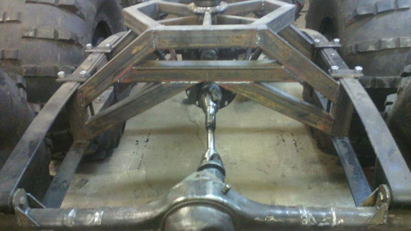

Одна телега готова.
Проба (попытка) постройки редукторного моста ВАЗ
« Ответ #468 : Октября 24, 2019, 18:03:13 »
Одна телега готова.
Японамать, вот это конструктив!  :wacko2: :good:
« Ответ #469 : Октября 24, 2019, 18:06:25 »
Сверху будку, мотор и готовый бортовик.
