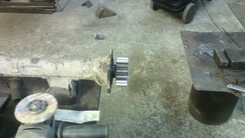

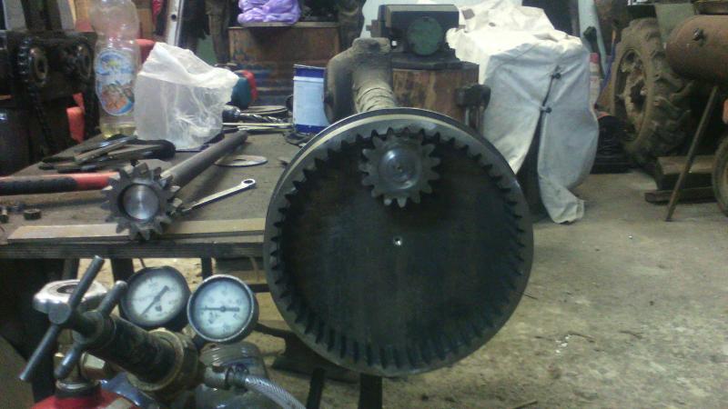

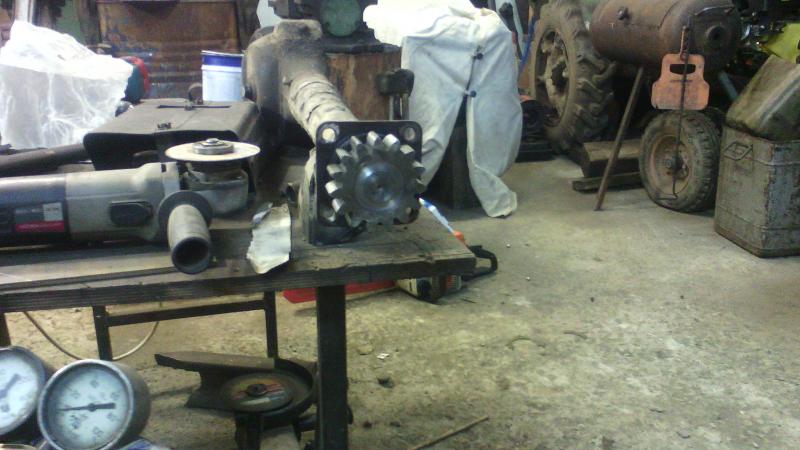

Купил метал, начал потихоньку делать бортовой редуктор. Не знаю получится или нет. Опять по принципу из того что под рукой  :smile:
Вот фотки если кому интересно  :smile:

« Ответ #3 : Декабря 27, 2018, 20:52:36 »
кулибин64,
Маленькая шестерёнка так и будет на одном подшипнике ?
Интересуюсь, т.к сам хотел так же повесить. Только подшипник у меня роликовый конический два.
« Ответ #4 : Декабря 27, 2018, 20:56:27 »
кулибин64,
gudvin,
Да, так и планирую с минимальными переделками и затратами. :smile:

« Ответ #7 : Декабря 28, 2018, 23:19:13 »
кулибин64,
gudvin,
У меня подшипники передние ступичные от 08-09. Роликовые, номер не помню. Сначала шариковые поставил, потом поменял. Даже с роликовым люфт есть. Делай сразу по 2 подшипника с разносом по оси. Открывай тему.
« Ответ #8 : Декабря 29, 2018, 01:47:12 »
Ступичные затягиваются ломом, там люфта быть впринципе не может.

« Ответ #10 : Декабря 29, 2018, 20:03:54 »
Сегодня немного потокарил  :smile:
