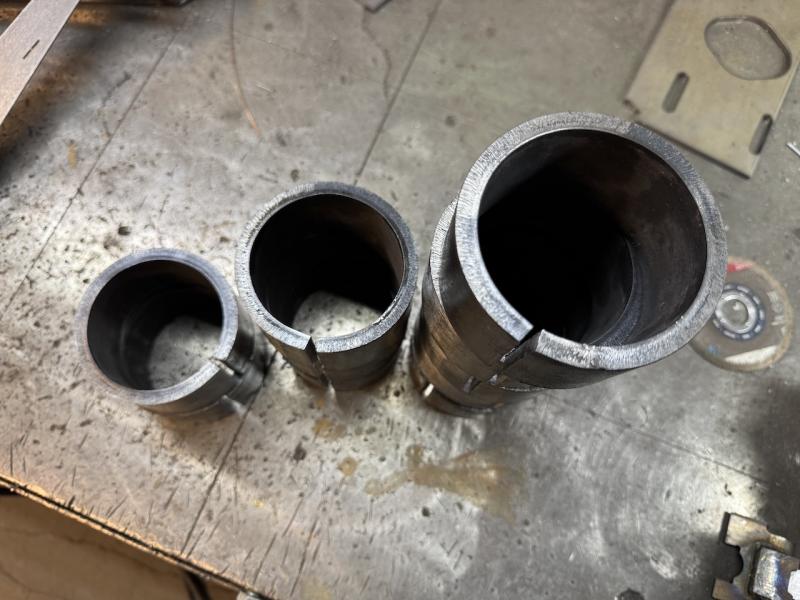

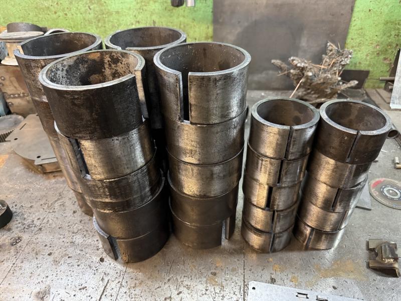

Вот сегодня по нашей теме: выполнение одного заказа по шкивам.
Изготовил кольца из полосы толщиной 8 мм для облегчённых шкивов: для них будут еще пары маленьких... так что работа в этом направлении всегда есть.
Изготовление таких шкивов я уже публиковал. Много шкивов заказывают с цанговой втулкой: но и просто с посадкой на шпонку тоже.
Процесс изготовления облегченных шкивов под зубчатый ремень.
Кольца предварительно проточили снаружи и внутри: вставили ступицу и теперь после сварки будет чистовая обработка перед нарезкой зуба
Будущие шкивы на 36 зубов
А это уже на 48 зубов
