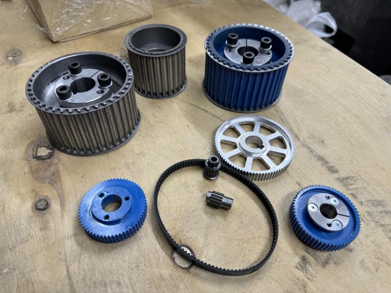

Пластиковые шкивы ещё изготавливаете?
21 зуб это минимальное количество?
Пластик понятие растяжимое... я сейчас запускаю детали на ТПА (термопластавтомат) и начинаю понимать, что понятие пластик _ это понятие разговора о погоде. Современный пластик может заменить множество материалов...
Это риторика.
Шкивы я делаю пока только из Римамида, так как данный пластик достаточно приближен к металлу. Этот пластик отливают в заготовки, как и металлические. Его не изготавливают на ТПА иди другой экструзии.
Шкивы с шагом 9,525 (ГРМ) можно изготовить только из пластика, так как фреза эксперементальная и сталь резать не сможет  :sad: , а шкивы HTD8M можно резать из металла.
Количество зубов задается "гитарой" станка, это набор шестерен.

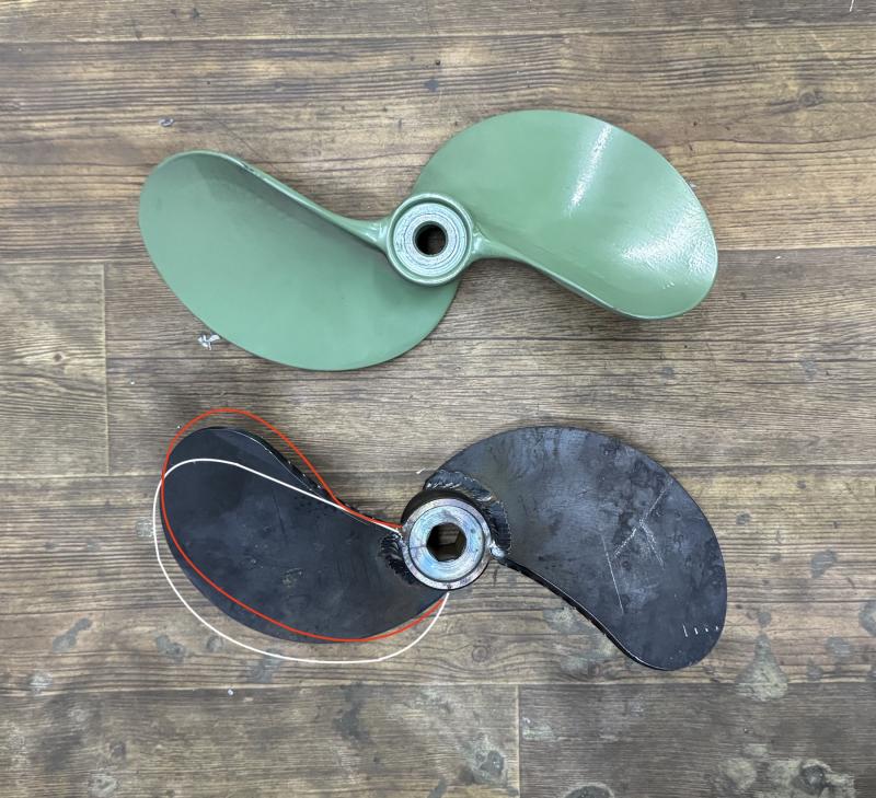

В связи с загруженностью и невозможностью дальнейшей работы по разработки новых винтов, пока занимаюсь модернизацией старых, зеленых. В прошлом году все винты привел к одному знаменателю, стреловидности 20 град.
По скоростным показателям всё вроде нормально, но по проходимости в тяжелых болотных условиях есть провалы, точнее он становится "тяжелым". Решил попробовать изменить переднюю кромку и сделать более покатую - саблевидную, чтобы лопасть входила в грязь по касательной, а не рубила. Увеличил стреловидность и сделал первый винт, потом сделаю больше и тоже отправлю на испытания в тяжелые условия.
На рисунке зеленый - стандартный винт, с лопастью которую разработали с Васильевым, а поверхность близка к требованиям Крепость
На фото нового винта белой линией показан профиль зеленого винта, красной следущая доработка лопасти
При этом использую старый штамп и, пока только, изменяю форму лопасти смещая её относительно линии крутки, увеличивая стреловидность.
Просили увеличить величину интерцептора, это не проблема, так как он формируется после сборки винта перед усилением наваркой у основания лопасти.

Мне нужны шкивы с передаточным 1:2 или 1:2.5, ещё считаю. Под мощность 25-30кВт. Электро-снегоход.
Чтобы не делать ведомый шкив огромным, за 50 зубов, поэтому и спросил про минимальное количество.
На болотоходы заказывают минимально 21 зуб
Для других целей делал и меньше   :smile:

На такие моторы заказывают под ремень шириной 50 мм, дорожка на шкиву делаю 52-53 мм. Количество зубов, чаще, 28 и 30 на верхний шкив и 36-40 на нижний. Заказывали и 50 и 52 зуба. Кто делает "крутые" моторы, то с цангой.
Сейчас в заказе под ремень 40 мм., шкивы 21, 36 и 37 зубов

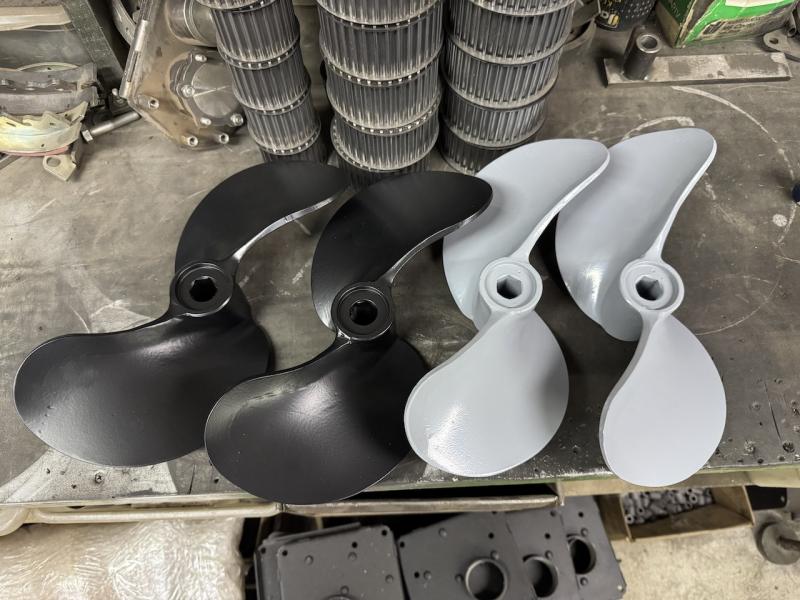

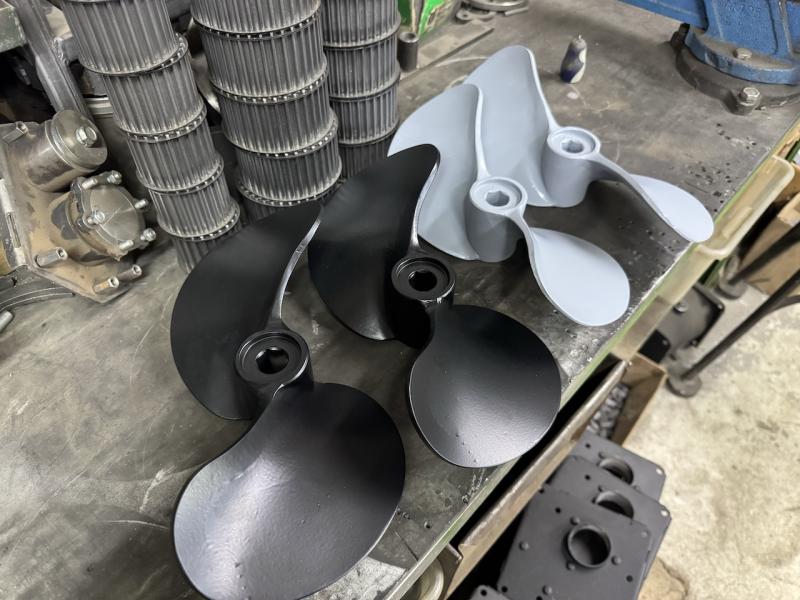

Сегодня отправил на испытание две пары винтов с большей стреловидностью (саблевидностью).
На рисунке выше об этом уже писал.
Серый винт, тот что на фото, черный, то что нарисовано красной линией. Если "испытатель" пожелает поделится результатом, то опубликую.
А пока только фото этих винтов
Предполагаю, что такое изменение лопасти будет меньше подвержено наматыванию растительности и более плавной работе лопасти при входе в воду.

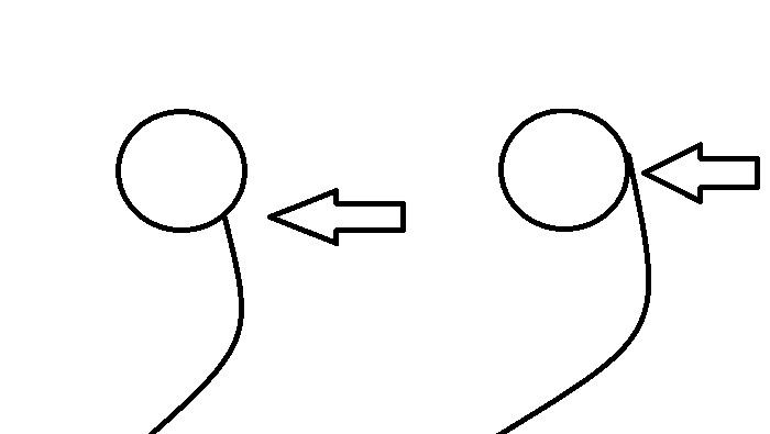

Открою свой секрет. Из моего опыта, лопасть рубит и не мотает если она как на правом рисунке
Нарисовал как мог. По поводу плавной работы, чёрные лопасти "тяжелее" в шаге, на скока могу судить по фото. А как пойдёт тебе сообчат.
« Ответ #6025 : Ноября 24, 2024, 12:20:53 »
Эти винты собирались на одном стапеле, разница в форме лопасти.
Винты отправлены на испытания без обязательного отчета, так что если будет информация, опубликую.
Ведь и испытатели заинтересованы в результате.
