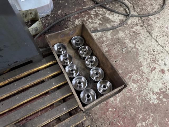

Вот сегодня по нашей теме: выполнение одного заказа по шкивам.
Изготовил кольца из полосы толщиной 8 мм для облегчённых шкивов: для них будут еще пары маленьких... так что работа в этом направлении всегда есть.
Изготовление таких шкивов я уже публиковал. Много шкивов заказывают с цанговой втулкой: но и просто с посадкой на шпонку тоже.
Процесс изготовления облегченных шкивов под зубчатый ремень.
Кольца предварительно проточили снаружи и внутри: вставили ступицу и теперь после сварки будет чистовая обработка перед нарезкой зуба
Будущие шкивы на 36 зубов
А это уже на 48 зубов

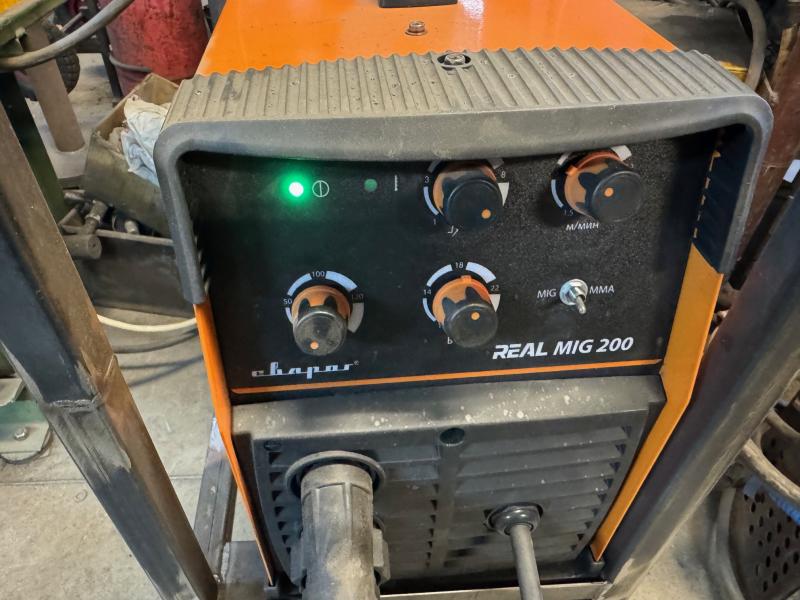

Сегодня был приятно удивлен маленьким сварочным аппаратом...
Исторически я к сварочным аппаратам относился достаточно предвзято, Первый полуавтомат был изготовлен в начале 90-х с использованием торового трансформатора, собирал его дома на кухне.... потом были самодельные на 220В и далее на 380В, так как не мог выбрать для себя подходящих: все не устраивали. Но когда появились в продаже Kemppì, то   постепенно все сварочные посты перевел на них.
Так и работаю по сей день.
Домой для бытовых нужд приобрёл Ресанта-ПРО, пользовался мало: но приятное  ощущение осталось. Пол года назад для прихваток и так как ремонтный  приобрел аппарат Сварог-200....
На прошлой неделе мой персональный   Kemppì остановился, пришел в негодность моторедуктор протяжки проволоки... заказали мотор - ждём. а работать надо, ходил на другие посты, но решил что бы не прыгать поварить Сварогом.
Вчера сварил десять шкивов, сегодня пять винтов, а это на максимальной мощности и толстый метал. Вот тут меня приятно порадовал это аппарат. Всего 220В и ток до 200А а как варит, песня  :good:
Варил практически беспрерывно, думал перегреется или просто "помрёт": но однако...
В общем есть в новом хорошее зерно. Сейчас уже всерьёз сравниваю  Kemppì 380В за 200 тр+ и "игрушку" за 20-25 тр...
Как говорится зачем переплачивать, если результат анологичный  :smile:
Сварог реал миг заслуженный китаец...

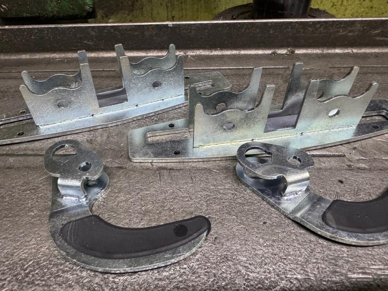

« Ответ #6070 : Августа 08, 2025, 21:27:11 »
А если доплатить чуть и лазер заиметь? От клиентов отбоя не будет  :smile:
Подробнее почитал о лазерной сварке и понял, что она не про меня.
Хотя, как уже упомянул, заказываем эту сварку в замен своей.  До этого пять лет варили сами полуавтоматом эти детали.
На фото уже готовые комплектующие сваренные лазерной сваркой, которые сейчас используем в своей сборке до 2000 в месяц  :morning:

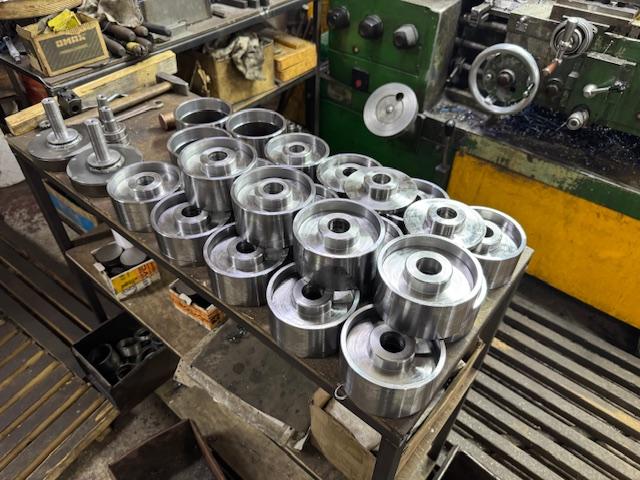

« Ответ #6071 : Августа 22, 2025, 13:47:29 »
А это уже готовые
